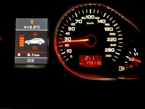

Hab mein KI gegen eines vom FL getauscht - freischalten, codieren, etc. alles kein Prblem.
NUR oberhalb der Geaamtkilometer steht seit dem aufheben des Kompo „2/1“ anstelle der Tageskilometer….
Vor den Freischalten hat es noch die Tageskm angezeigt und im mittleren Display wird es angezeigt - jeman eine Idee??
(VCDS vorhanden, kein FS-Eintrag)

Hast Du nicht ein paar Baustellen zu viel? Mach doch erstmal eines richtig zu Ende. Sonst verzettelst Du Dich.
Die Frage ist, wo war das KI vorher drin. Mal alle Anpasskanäle durchschauen. Wenn es kein Pixelfehler ist kann es ja nur eine Anpassung sein.
Ich glaube sowas kommt beim Schlüssel anlernen, wenn ich mich nicht irre.

Danke, dass könnte eine Erklärung sein.
Beim Kompo Aufheben des KI's haben sie ja versucht einen Schlüssel anzulernen, was aber dann abgebrochen wurde. Vorher war noch die Tages-KM Anzeige da und im vorherigen Fzg wo es verbaut war hat es auch tadellos funktioniert.
Mal sehen - die Woche kommt ja hoffentlich der Kessy Schlüssel, dann werden wir sehen ob es nach geglücktem Anlernen funktioniert :)
