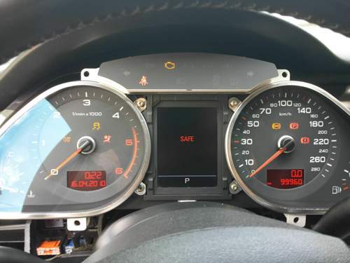

ich wollte nur einen kurzen Statusbericht zu meinem Umbau auf das Facelift Kombiinstrument abgeben.
Ich habe ein neues Facelift Kombiinstrument mit ACC (Teilenummer 4F0 920 932 S) in meinem 2005er A6 4F 3.0TDI (BMK) eingebaut und heute beim Freundlichen freischalten lassen.
Das Kombiinstrument funktioniert super (auch Digitaltacho). Aber vor allem: Der Laptimer und die ÖLTEMPERATURANZEIGE funktioniert! Hier wurde in manchen Threads ja geschrieben, dass die öltemperaturanzeige nur mit dem tausch des Motorsteuergeräts funktionieren soll. Beim BMK scheint es trotzdem mit dem alten Motorsteuergerät zu funktionieren. Ich habe nur den Tacho getauscht.

Ja kriegen die freigeschaltet den komposchutz bei gebrauchten KIs..

Neues hat auch einen Komponentenschutz und muss angelernt werden.
Was meinst du mit angelernt werden? Ich codiere vorher alles und dann den Komponentenschutz (Safe) beim Freundlichen raus und es läuft oder?
@turbone0 schrieb am 21. Juli 2015 um 23:26:16 Uhr:
Ja,genau.
Aber flashen besser nach wenn komponentenschutz ist raus.
Flashen? Was wird (muss) geflasht werden und warum?
Sorry verstehe ich jetzt nicht
Es muss nichts geflasht werden. Er meint vermutlich das Codieren.. Also erst Kompo-Schutz entfernen lassen und dann codieren.

Meine Funkuhr geht auch wieder, noch ohne Komponentenschutz entfernt zu haben...
4F0920934A (Funkuhr im SAFE)
Kann manchmal etwas dauern bis sie sich initialisiert die Uhr :-)
