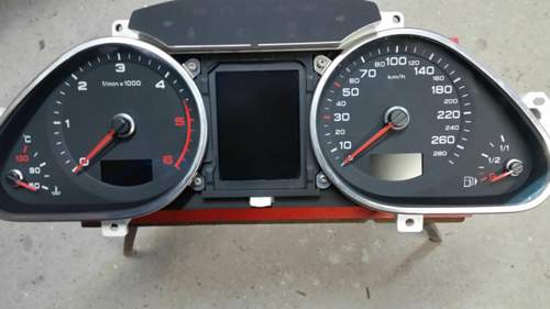

Hallo!
Habe diese KI bekommen, unterstüzt für ACC oder nein?
Und diese weisse datumanzeige?
20141231-110601
Mach mal ein Foto von vorne
@Ulvhedin schrieb am 1. Januar 2015 um 11:44:10 Uhr:
Bitte!
20141231-131131
Mit acc und deshalb auch farb fis
@Ulvhedin schrieb am 1. Januar 2015 um 14:08:21 Uhr:
Hmm
Danke
Dann brauche andere gateway 4L0907468C.

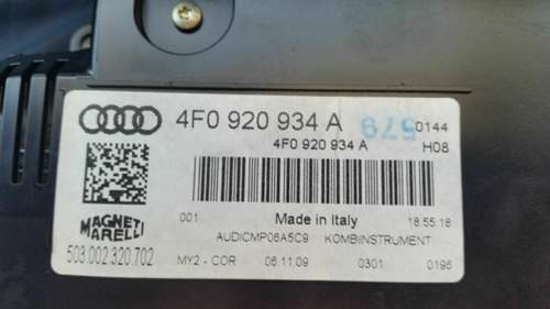

Ich hab mir jetzt auch einen Q7 FL Tacho bei Ebay gekauft, diesen schon mal testweise bei mir angeschlossen - geht soweit alles aber der Komponentenschutz ist aktiv und die Codierung ist natürlich auch noch auf Q7 Parameter (Abrollumfang usw.). Diese kann man jedoch angeblich wieder mit VCDS ändern wenn der Tacho wieder auf 0km steht.
Dies wollte ich nun bei einer Firma, die einen DiagProg III hat via OBD machen lassen. Leider erfolglos - der neue km-Stand ließ sich nicht speichern.
Liegt das eventuell am Komponentenschutz, der zuerst entfernt werden muss? Vielleicht hat ja der eine oder andere damit Erfahrung.
Mir geht es nicht ums "Tacho zurück drehen" oder dergleichen, ich würde nach der erfolgreichen Codierung auf A6 Parameter wieder meinen finalen km-Stand eintragen.

Mit dem Digiprog III ging es via OBD bei mir auch nicht. Hatte mir einen Q7-FL-Tacho von 2011 besorgt. Niedriger als 110 Kilometer ließ sich der Kilometerstand nicht einstellen. Die Parameter wie Abrollumfang etc. lassen sich aber üblicherweise nur unter 100 KM ändern.
Da funktioniert es nur, wenn man den Programmer direkt auf das Eeprom (ist ein 95320), welches den Kilometerstand speichert, setzt. Schlussendlich konnte ich dann den Kilometerstand auf 1 Kilometer zurücksetzen.
Habe das aber noch nicht weiter verfolgt, denn ich hatte mir vorher dann einen A6-FL-Tacho besorgt und die Eeprom-Geschichte erst nachher mal gemacht. Jetzt liegt der Q7-Tacho im Regal... hatte den Tacho seit dem Flashen auch nicht mehr angeschlossen.
Das Programmieren via OBD funktionierte übrigens sowohl vor als auch nach der Freischaltung des Komponentenschutzes. Zumindest ist das meine Erfahrung.

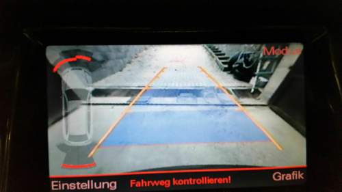

kann noch einer bestätigen das 4L0907468B und GRA, RFK funzt ?
mfg
@MR-Y1 schrieb am 26. Januar 2015 um 18:57:14 Uhr:
mfg
Ja,bei mir ist funzt.
