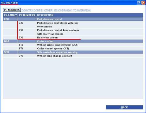

@gabi_beep:
If you don't need the oil temperature you can switch to FL AI without replacing the GW unit with the FL GW unit. Everything will work including MMI 2G. I did it that way and everything works perfectly.
If you need oil temp, you can also use pre FL GW's with part no. 4L0 907 468 A or 4L0 907 468 C (both also support ACC and RVC). I don't know if FL GW units will work out of the box.
HTH
Justin
@CoolWater schrieb am 7. November 2014 um 13:23:51 Uhr:
@gabi_beep:
HTH
Justin
Wo hast Du denn diese Info her?
Folgendes schreibt Bernhard_Audi_A3 auf Seite 14. Was stimmt denn nun?
All die STG sind für den VFL:
4L0... ...
Index A ACC RFK keine Öl Temp Anzeige
Index B hat keine RFK und ACC Öl Temp Anzeige geht
Index C RFK und ACC Aktuell 2013/2014 Öl Temp Anzeige geht
Danke und schönes Wochenende an alle!
Hab mich vertan, sorry. Sollte eigentlich nur Index C (in Verbindung mit ACC und RFK) sein, so wie Bernhard_Audi_A3 geschrieben hat.
Justin

@CoolWater schrieb am 8. November 2014 um 17:20:44 Uhr:
Justin
Hmm
ETKA schreibt anderes :D
Gateway
