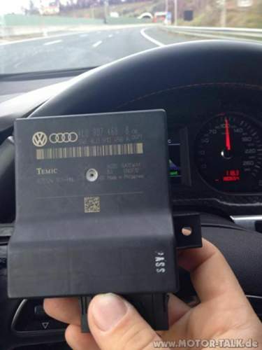

ich wollte nur einen kurzen Statusbericht zu meinem Umbau auf das Facelift Kombiinstrument abgeben.
Ich habe ein neues Facelift Kombiinstrument mit ACC (Teilenummer 4F0 920 932 S) in meinem 2005er A6 4F 3.0TDI (BMK) eingebaut und heute beim Freundlichen freischalten lassen.
Das Kombiinstrument funktioniert super (auch Digitaltacho). Aber vor allem: Der Laptimer und die ÖLTEMPERATURANZEIGE funktioniert! Hier wurde in manchen Threads ja geschrieben, dass die öltemperaturanzeige nur mit dem tausch des Motorsteuergeräts funktionieren soll. Beim BMK scheint es trotzdem mit dem alten Motorsteuergerät zu funktionieren. Ich habe nur den Tacho getauscht.

Was geht damit einfach? Die Meldung wegzubekommen? Wie gesagt.. Der Service ist bereits zurückgesetzt, die Meldung bleibt aber :-/
Original geschrieben von CoolWater
Gateway passt plug&play. Allerdings gehen beim Tausch alle STGs in SAFE-Modus (Komponentenschutz). Sollte man quasi erst bei Audi auf dem Parkplatz umbauen und dann freischalten lassen ;)
wenn ich jetzt mir das Gateway für mein mmi 2G kaufe mit C sollte es kein problem sein das freigeschaltet zubekommen und dann sollte auch die Öl anzeige gehen ?geht dann zufällig auch die boost anzeige und schaltvorschlag ?
So, nun funktioniert alles. Hab einen Service vergessen zurückzustellen von den 3.
Justin

Den Öl-Service. Zeit- und Strecke hatte ich gemacht... Wobei ich auch nicht 1000% sagen kann, ob ich den nicht doch gemacht hatte, weil ich soviel ausprobiert habe, weiß ich es nicht mehr ganz genau. Wichtig scheint aber auch die Reihnenfolge des Resets zu sein: Öl/Zeit/Strecke.

Original geschrieben von Bernhard_Audi_A3
Die Öl Temp Anzeige geht nur via Tausch das Gateway im VFL! auf: 4L0... ... B oder C
C ist auch für ACC, AFL, RFK
hat das jetzt schon jemand probiert obs damit geht ??
mfg
ja, bei mir funktioniert es.
gibt es da auch keine probelme mit freischalten weil nummer ist ja dann 4L und nicht mehr 4F hab da bissel bammel vor das die es dann nicht freigeschaltet bekommen ändert sich sonst irgend was noch mit dem wegsel ?
mfg
Hallo!
Und welche endbuchstabel A/B/C bei dir ist eingebaut?
Ich kann diese günstig bekommen, passt es?
