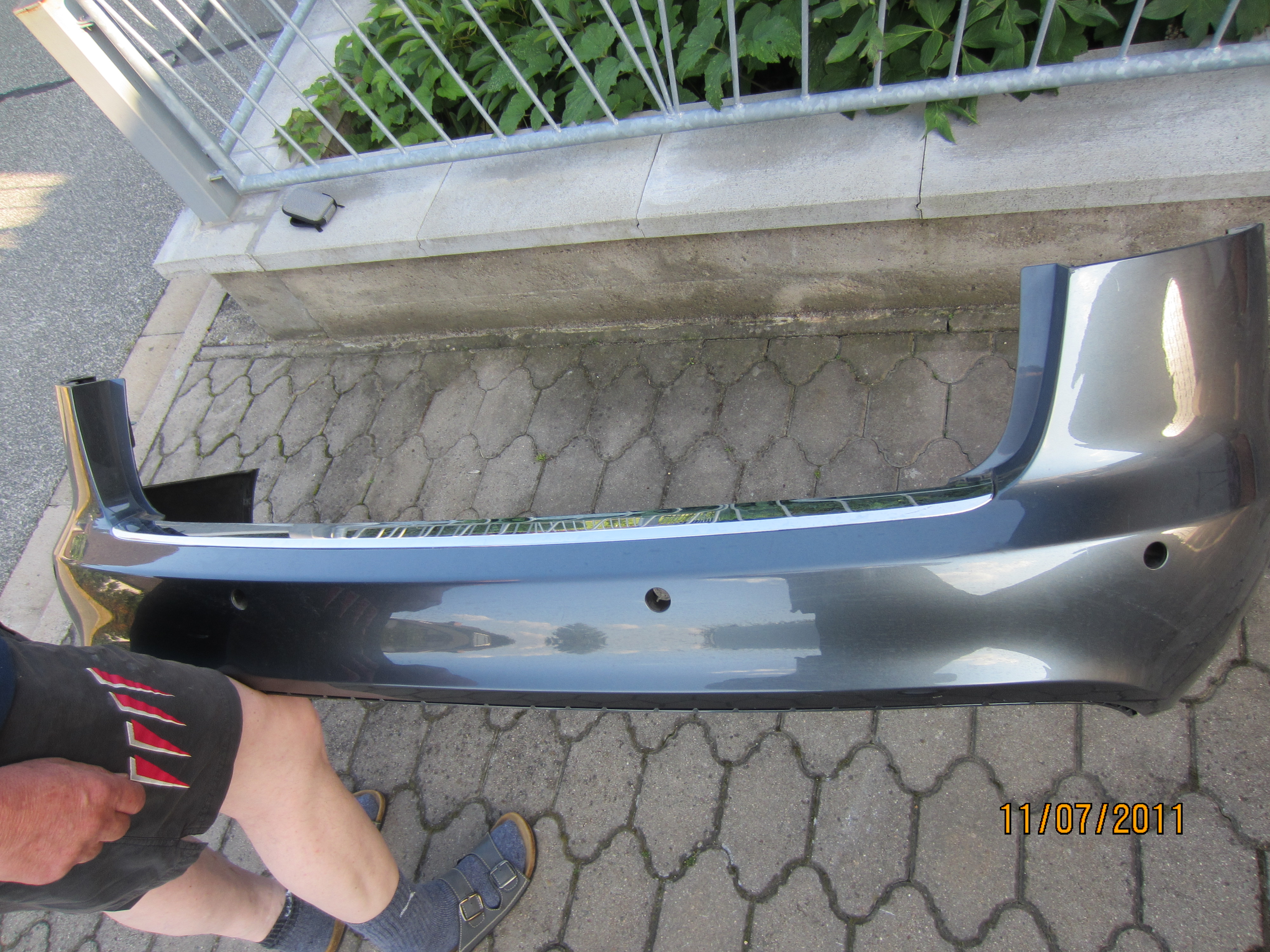

Was ist dies für ein Teil?
4F9807511J
wenn du die nummer einfach mal bei google eingeben würdest, würdest du sehen, dass es sich um die heckschürze handelt...
http://data.motor-talk.de/.../img-0738-8429020109339696134.JPG

Da ich nicht ganz blöd bin, hab ich dies bereits getan...
Allerdings steht in jeder Umbauanleitung auf Facelift S-Line die Teilenr.
4F9807303H für den Facelift S-Line Stoßfänger!
Und sonst spuckt Google zu der oben genannte Teilenr. nix brauchbares raus... wenn jetzt das von dir verlinkte einen Schreibfehler oder sonstiges enthält, dann hab ich eine Stossstange gekauft, die ich evtl. nicht brauchen kann!
Deshalb warte ich lieber auf jemanden der Ahnung hat von dem was er schreibt, denn Google und Suchfunktion kann ich selber bedienen...
So, hab jetzt die 4F9 807 303H neu bestellt, da ich gebraucht nix gefunden hab! Heute sind die Teile gekommen, und was soll ich sagen, innen in der Stossstange steht die Teilenr. 4F9 807 511J!
Hätte ich mir 300€ sparen können, denn an ne gute gebraucht wäre ich für nen 100ter rangekommen!
Ärgerlich sowas, und sollte eigentlich in die A6 Wiki oder diverse umbaublogs reingeschrieben werden!
