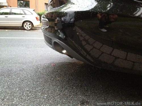

da ich die Heckschürze meines Dicken auf Facelift umrüsten will, würde ich ggf. auch den Auspuff umrüsten wollen (die Facelift Endrohre sind ja etwas weiter abgeschrägt, wie die VFL).
Passt die Facelift Abgasanlage plug&play unter den VFL, oder wurde da auch was an der Rohrführung geändert (DPF ist vorhanden)?

So wie ich es sehe hast du einen Diesel dieser hat eh eine andere AGA.
Hier ging es darum ob die FL AGA komplett an denn VFL passt.
Du hast ja eigentlich nur die Endrohre ersetzt.
passt beides!!
Foto-3
Foto-2
Original geschrieben von fromseattoaudi
@lover18
ja klar schon verstanden, hätte ja sein können das zum Beispiel der Abstand zwischen den rohren beim Fl größer oder kleiner geworden ist, ist es ja aber nicht deswegen meinte ich es passt 😉
