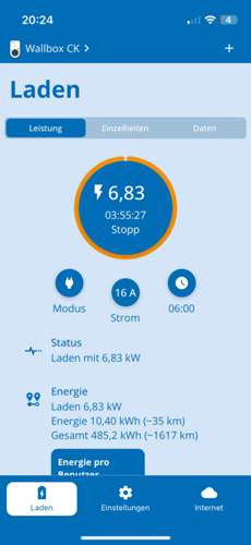

Noch ist unser eHybrid ja nicht hier, aber ich hätte da noch eine Frage zum Laden der Batterie zuhause: Auf der Homepage steht bei "AC-Ladeleistung bis 7.2 kWh". Gleichzeitig steht irgendwo "Ladekabel Mode 3 Typ 2, 16 A". Wenn man mit dem mitgelieferten Ladekabel nun die volle Ladeleistung ausnutzen wollte, dann müsste das Auto ja 2-phasig laden. Dazu finde ich allerdings nirgends eine Aussage. Beim ADAC steht in den technischen Daten etwas von 1-phasigem Laden. Das wären dann aber 32 A.
Kann vielleicht ein Halter bestätigen, dass das Auto an einer 11 kW Wallbox mit 7.2 kW lädt?
Ich habe zum Testen die Wallbox (11 kW) voll aufgedreht und er nimmt 6,83 kW an. (Aktuell knapp 80%) voll.
Go-e Flex Charger
Mein 2021er eHybrid läd mit 6,9-7,2kw an einer 11kw-Box.
Dann lädt er also 2 phasig. Scheiß ADAC, aber das passiert denen immer wieder. Bedanke mich bei den Rückmeldungen. So macht es auch Sinn.

Ja, das kann ich auch bestätigen.
( 6,8 - 7,2 kWh )
