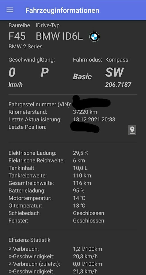

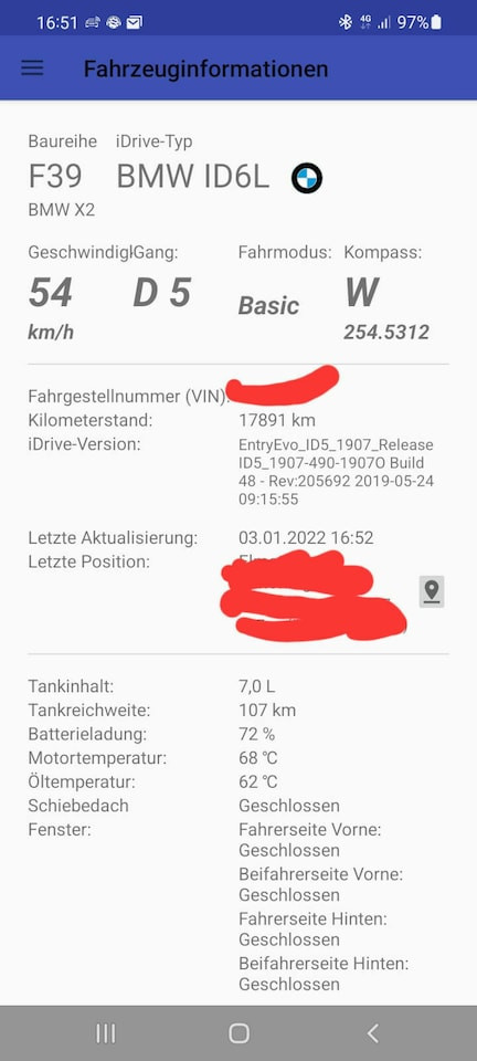

Man kann sich den Gang (und weiteres) aber auf dem Smartphone anzeigen lassen mit der App AAIdrive. Ist natürlich nicht so praktisch wie im Kombiinstrument. Ich nehme aber an, dass man nach anfänglicher Begeisterung über die Gang-Anzeige später sowieso kaum noch draufschaut, und dann ist es ja egal, ob man dafür erst behelfsmäßig eine App starten muss.
Die App wird in drei Threads behandelt:
https://www.motor-talk.de/.../...t-bei-my-bmw-und-cd-t7202793.html?...
https://www.motor-talk.de/.../...p-androidautoidrive-t7165232.html?...
https://www.motor-talk.de/.../...04-2016-nachruesten-t7201894.html?...
Aaidrive F45
Aaidrive F39
