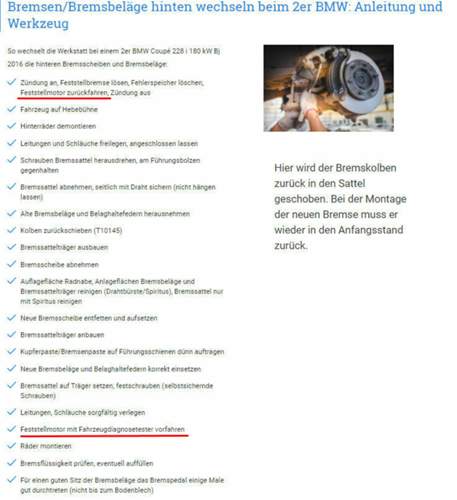

Bei F45/46 vor Bremsbelägwechsel muss man erst die Veststellmotor mit Fahrzeugdiagnosetester zurück fahren. Ganz egal welche BJ. Ob das mit mechanischen Werkzeug auch machen kann - das ist mir unbekannt und ich bezweifle das:
BH
@IwTaDi das muss man scheinbar nicht. Da gibt's mind. einen ausführlichen Thread dazu, zB
https://www.motor-talk.de/.../haltbarkeit-bremsen-km-t6406627.html?...
Ein 2er Coupé 228i ist kein F45/F46. Es gibt durchaus Unterschiede in der Technik bei verschiedenen Baureihen.
HIer geht's nicht um das Coupe?

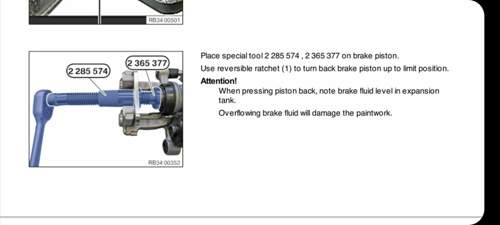

Hallo
In dem ISTA ist eine bebilderte Anleitung und da steht nix von elektronisch zurück fahren. Da werden sie auch rein gedreht.

Gibt `s hier jemand, der hintere Bremse erneuern hat ohne die Verstellmotor mit Fahrzeugdiagnosetester zurück zu fahren ? Bitte melden. Danke.
Und was ist eigentlich ISTA? Ich kann darüber nix finden.🙄 Wenn`s geht, bitte direkte Link.
Ja gibt's. Schau in die Forensuche. Marco<irgendwie> (kA ob der 3005 oder der andere)
Dürfte auch schon hier verlinkt sein. Haste vermutlich ignor.. überlesen.

Hier ein Auszug aus dem englischen BMW Workshop Service Manual F45/F46.
Rücksetzen Bremskolben Bremssattel Hinte
