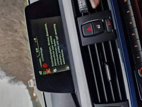

Ich hab seit Wochen das Problem das wenn ich das Licht eingeschaltet habe, die Meldung kommt :
Lichtanlage
Kontrollanzeigen, Blinker, Bremslicht, Abblendlicht oder weitere Lichtfunktionen defeckt.
Anhalten, Prüfen etc.
Das kommt sporadisch ohne Grund nur wenn das Licht an ist.
Dan macht mein Abblendlicht kurz "party" ( an,aus,an,aus....)
Meldung weg drücken Licht kurz aus und wieder an dan funktioniert es, bis zum Nächsten Mal.

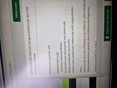

Haben den fehlerspwicher ausgelesen, jedoch ohne so einen Fehler, das einzige was dauerhaft drin ist, ist das Getaway-Modul
Dort heißt es:
Fehlerspeicher voll
Hab alle Sicherungen geprüft, auch die vom Fem.
Nichts, alle ganz.

Lichtanlagen Fehler
