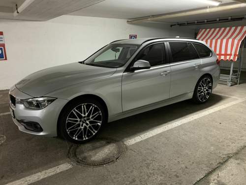

Hallo Liebe BMW Gemeinde,
ich habe mir beim Recyclinghof gegen Spende Kaffeekasse mein 320d F31 wiegen lassen. Die Ausstattung ist bei mir recht karg: PDC / LED / AHK / kl. Navi / Schalter. Das Auto war vollgetankt, ich selber wiege ca. 75kg. Räder sind die Oxigin Oxrock 14 in 19" mit 225/255 Bereifung.
Ergebnis: 1700kg!
Nur mal so zur Info. Das Leergewicht im FZ-Schein ist ja doch um einiges darunter.
MFG
F31 Oxrock 14

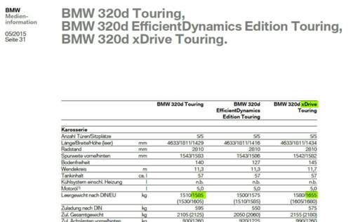

@ChrisH1978 schrieb am 15. Juni 2020 um 14:49:17 Uhr:
Handelt es sich um einen xDrive @david18hh ? (+70kg)
xDrive ist selbstverständlich im Leergewicht des Fahrzeugs enthalten.

Tolles Foto, aber was hat das mit dem Fahrzeuggewicht zu tun ? ;-)

Leergewicht BMW F31 320d nach DIN/EU: 1.510/1.585kg
1.585KG zu gmessenen 1700KG machen einen unterschied von ~7% aus, das ist nicht soviel Unterschied
Die AHK kommt noch hinzu (+20-30kg), ein bisschen weitere Sonderausstattung, die 10% vom Tank (rd. 6kg) müssen abgezogen werden, plus das Mehrgewicht des Felgensatzes (können schon 20kg locker ausmachen - Rad+255er Reifen an der HA ggü. 205/60 R16), dann noch die Toleranz der Waage (0,2-1%), plus deine Abweichung zu den 75kg (68kg Fahrergewicht bei EUR + 7 kg Gepäck) aufgrund Kleidung und wie schon gesagt das KrimsKrams, das man permanent mitschleppt.
