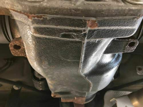

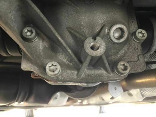

Hallo zusammen! Bei mir sieht es auch nicht so gut aus mit dem Diff. Bj. 2015 77tkm
Wurden bei euch beide Seiten erneuert ?

@peter30f schrieb am 11. Oktober 2019 um 20:23:17 Uhr:
Die sehen noch ziemlich trocken aus im Gegensatz zu meinem damals, wo beide Seiten gewechselt wurden..
Fotos sind leider etwas schlecht gemacht worden von mir..
Aber das ist doch nicht normal, oder ?
@peter30f schrieb am 11. Oktober 2019 um 20:38:24 Uhr:
Wenn es feucht ist und gar tropft (guck mal auf den Boden wo Du ihn abstellst); nein, ist nicht normal..
