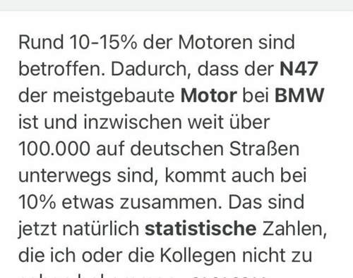

Erst mal Glückwunsch für 6000 Euro war er sehr günstig.
Aber jetzt steckst du das Geld wieder rein.
213000 km ? würde ich mir überhaupt keine Gedanken im Vorfeld machen.
Es gibt viele die weit über 300000 km draufhaben und nichts haben.
Wenn die Steuerkette keine Geräusche macht, wieso tauschen ?
Nur 10 bis 15 Prozent sind betroffen.
Genauso Wasserpumpe, Glühkerzen ? Warum ?
Meiner ist auch Bj 2013 und hatte außer den normalen Kundendienst keine Werkstatt gesehen.
Bei mir werden die Sachen erst getauscht, wenn sie defekt sind.
