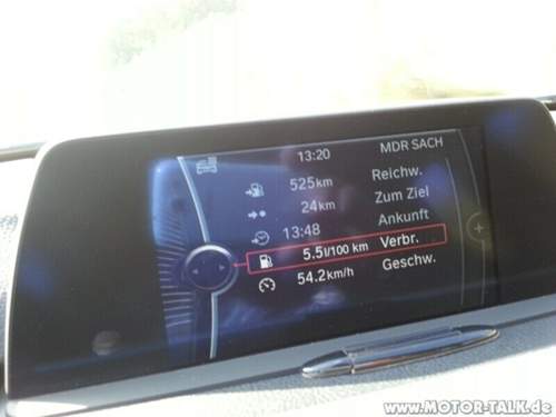

Hallo Liebe Freunde,
Mit Winterräder ist der Verbrauch nachdem Zurücksitzen der Anzeige gestiegen. Mit Sommerräder war ich bei 5,2 Liter.
Nach dem Wechsel der Winterräder war der Verbrauch erst 5,8 Liter, jetzt nach 300 km Autobahn beträgt der 5,5 Liter.
