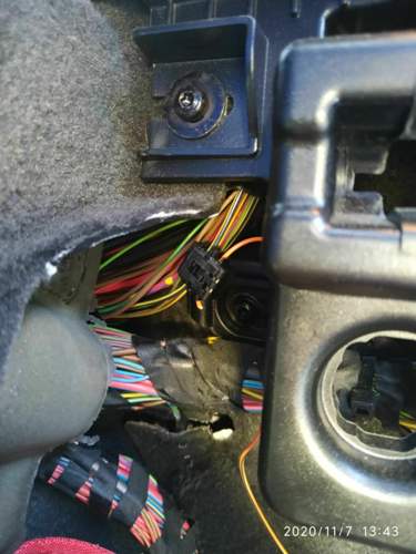

Ich habe ein kleines Problemchen mit dem Bremslicht bei meinem Hänger. Ich habe das schwarz gelbe Kabel gefunden und dort auch das Bremslicht angeschlossen. Aber wenn ich auf die Bremse trete passiert nichts am Hänger. Nun wollte ich Mal wissen wo genau an welchem Kabel habt ihr das Bremslicht angeschlossen?
Img-20201107
push
Das Problem hatte ich damals auch. Es gibt schwarz / gelb und gelb / schwarz. Vermutlich hast du das falsche.
Es sollte das sein, welches an die dritte Bremsleuchte geht.
@miata&e46 schrieb am 9. November 2020 um 18:36:52 Uhr:
Ich habe nun Schwarz Gelb angeschlossen. Bei dem Gelb Schwarz liegen die ganze Zeit 12 V an. Egal ob bremse gedrückt oder nicht.
Im Moment habe ich es einfach an der rechten unteren Bremsleuchte angeschlossen. Dann geht logischerweise aber das Rückwärtslicht nicht.
Schwarz-Gelb geht doch an die Dritte bremsleuchte oder nicht? Glaube ich werde nicht drum herum kommen jede Leitung zu prüfen 🙄
