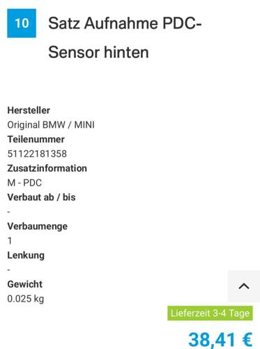

Welche änderungen müssen vorgenommen werden wenn man auf eine Originale M Paket Heckschürze umbauen möchte? Also was man alles außer die schürze brauch..Und welche wenn man eine aus dem Zubehör nimmt ? Konnte nichts herausfinden aus den Foren, nur für Vorne..

Dazu kann man evtl bei Leebmann die Teilenummern der ganzen Unterbauteile vergleichen gegenüber nicht M Paket. Was man davon gebrauchen kann und was nicht. Das ist aber ziemlich teuer. Daher war für mich M Paket Pflicht. Es gibt auch bei Kleinanzeigen welche, die bauen das ganze Auto um zum KPL Preis.

Wenn man das mal kurz im ETK vergleicht, sind das wohl nur 4 Teile Unterschied bei den großen Teilen. Scheinbar kommt ja dann nur noch Kleinkram zum befestigen dazu.

Ja hatte auch geguckt, hab nur gesehen dass der Adapter benötigt wird und halt die kleine abdeckung wo die Anhängerkupplung sitzt
Ja Nr. 9, dann 7 und 2. Die PDC Sensoren werden noch anders sein, haben verschiedene Nummern.

Echt meinst du da tut sich viel zwischen den sensoren ?
Keine Ahnung wieviel sich da tut. Aber wenn die Nummer sich unterscheiden wird schon irgend etwas anders sein.
Die PDC Sensoren sind doch von non M zu M-Paket nicht unterschiedlich.
1x M, 1x ohne M.
Werden wohl einen Unterschied haben, würde ja sonst keinen Sinn ergeben das zu unterscheiden.
Du redest von der Aufnahme bzw. dem Halter. ich rede vom Sensor selbst.

Man, man, man, lauter Stämme und seh den Wald nicht.
