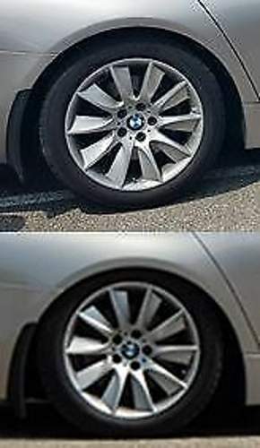

Vielleicht kennt ja einer das Phänomen und weiß, was das sein könnte:
Mein Dicker macht in letzter Zeit komische Sachen mit der Luftfederung
In der Reihenfolge ging es die letzten Wochen
- parken im Carport über Nacht vorwärts, Heck sinkt ein
- parken im Carport über Nacht rückwärts, Heck sinkt nicht ein
- parken im Carport über Nacht vorwärts, Heck sinkt nicht ein
- 10h parken in der Ebene in der Firma, Heck sinkt nie ein
- 5 Tage im Parkhaus am Flughafen, Heck sinkt nicht ein
- 3h im Parkhaus in der City, Heck halb eingesunken
Kann da irgendwie kein System hinter erkennen.
Der Carport ist nach vorn leicht abschüssig und wenn er einsinkt, dann gleichmäßig links und rechts.
Kofferraum ist in jeder der o.g. Situationen nicht beladen
Wenn der Luftbalg einen kleinen Riss hat, ist er trotzdem nicht durchgehend undicht. Es hängt teilweise Millimetergenau davon ab, wie das Auto steht - 2mm höher ist der Riss verdeckt und der Balg dicht, 2mm tiefer und er bläst ab. Kann durchaus sein, dass es bei dir aktuell noch so eine grenzwertige Beschädigung ist und das Heck deshalb nicht jedesmal absinkt.

Also gerade heim gekommen, Auto stand vorwärts im Carport und wo er sonst über Nacht komplett eingesunken ist, ist nun von Freitag früh bis jetzt nix passiert. Spricht wohl eher für einen sporadischen defekt in dem Ventilblock, schätze ich.
Oder einer Überlappung des Balges... oder Beides...
Auf die Bühne und nachsehen, hören...
Ich habe heute mal "schnell" den Balg getauscht. Ich hatte den Effekt, dass er die Luft nicht gehalten hat, wenn er igendwie schräg stand und das Rad gut 1-2 cm eingefedert war. Da konnte es man es zuletzt zischen hören, bis er unten war. Hat man das Auto wieder gestartet und er hat Normallage erreicht, hielt die Luft wieder dauerhaft.
Den Rechner mit ISTA hatte ich nicht dabei. Bei der Demontage ging natürlich die Luft nicht raus. Und da der Balg keinerlei optische Beeinträchtigung hatte, ließ ich die Luft am Ventilblock ab (Schraube erst mal dort aufgedreht).
Dann Balg raus und von der Luftleitung getrennt. Bis dahin ging es schnell. Dann habe ich bestimmt eine knappe 3/4 h gebraucht um die Hohlschraube mit der Leitung wieder in den neuen Balg zu bekommen. Die wollte einfach nicht rein..... aber irgendwann ging es dann ohne jegliche Gewalteinwirkung aber dafür laut fluchend.
Dann System wieder befüllt und fertig. Bin gespannt, wie es sich jetzt weiter verhält.
Ne,
wie schon einige sagten, der Balk verschließt die Undichtigkeit!!!
Ich wette mein A..... drauf, das dieser undicht ist. Wetten???
Also mach was, aber lass einfach Deine Vermutungen, denn die lösen das Problem nicht!
Trotzdem verstehe ich nicht wie die beide gleichzeitig absacken. Auf beiden Seiten mikrorisse an der absolut gleichen Stelle?
Gestern Abend stand er 2,5h und war halb versackt
Heute dann auf der Bühne - keine Risse oder Porösitäten zu sehen. Bälge i.o. - auch kein Fehlereintrag.
Dann wohl doch das Ventil?
Komplett einsehbar ist der Balg auch auf der Bühne nicht...
Daher: hinhören, ob und wo es " pfffffffft" macht, gerne auch Spüli und H2O in die Zerstäuberflasche und insbesondere die Übergänge Luftzufuhr wie Bälge benetzen. Luftbläschen sollte den Übeltäter zeigen...
So der Ventilblock angeschmoddert ist, ausbauen und tauschen, gerne auch präventiv...

Bei mir am Balg sind auch keine Undichtigkeiten zu sehen gewesen. Dennoch unter ganz wenigen Beladungszuständen machte es ppfffffftttt. Nach Tausch bisher Ruhe. Ich hatte auch eher das Ventil im Blick, da es nur an ganz wenigen Tagen bisher passierte. Aber der Tausch des Balg nach 8 1/2 Jahren erschien mir kein besonderes Risiko. Zudem hatte ich das Ersatzteil schon 3 Jahre präventiv im Auto liegen 😁.
