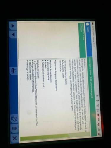

Guten Tag, ich bräuchte mal dringend eine Hilfe, mein f11 535d hat letztens einfach keine Leistung mehr beim beschleunigen gehabt. Fehler im System stand „drosselklappen“ darauf hin wurde die Ansaugbrücke gereinigt. Auto lief ne kurze Zeit wieder mit voller Leistung. Dann plötzlich wieder nicht. Stellmotor defekt. Dies wurde auch gewechselt jedoch nicht angelernt. Muss man es anlernen?
Auto lief wieder eine Woche lang mit voller Leistung bis gestern Abend. An der Ampel beschleunigen von 0 bis 100 kaum möglich. Sprich sooo langsam als hätte er nur 90ps. Ab 120 kommt der Wagen jedoch wieder mit voller Leistung zur Geltung und geht auch wieder richtig gut voran.
Woran kann es liegen ?? Brauche eure Hilfe Leute!!

Drallklappensensor Unterbrechung/Kurzschluss nach Messe

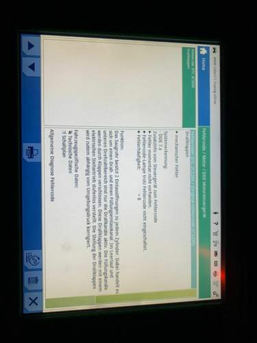

Wir haben jetzt ein Fehler drallklappensteller defekt Hebel gebrochen. Aber wie gesagt der wurde erneuert.
Es waren die drallklappen nicht die drosselklappen tut mir leid habe mich da vertan.

Wenn der Drallklappensteller neu ist, dann wird entweder ein Problem im Bereich des Steckers, oder der Kabelverbindung zum Motorsteuergerät vorliegen.
Die Frage ist, was aktuell im Feherspeicher steht?
Die Werkstatt war dort dran, die sollte wissen was sie da tut.
Fahr dort hin, lass klären was aktuell im Fehlerspeicher steht. Sollte es mit dem Drallklappensteller zutun haben, müssen die nachbessern.
Eine Adaption des Drallklappenstellers muss VOR der Erneuerung des Drallklappenstellers angestoßen werden.
Da ich den Motor technisch im Detail nicht genau kenne, kann ich dir aber nicht sagen aus welchem Grund vor der Erneuerung schon eine Adaption durchgeführt wird. Das wäre zumindest schon einmal eine Fehlerquelle.
Allerdings halte ich dies für äußerst unwahrscheinlich, da im Fehlerspeicher explizit eine Leitungsunterbrechnung eingetragen ist.
Und wenn das ein originaler BMW Tester war, dann irrt dieser i.d.R. nicht.

Also wir haben soeben den Stellmotor der an der ansaugbrücke dran ist abgeschraubt diese dann auf Funktion getestet. Defekt. An der ansaugbrücke selber ist vorne so ein grünes Teil der sich nach oben und unten von dem Stellmotor aus bewegt wird. Dieser geht ständig raus und geht auch zu weit nach unten und verhackt sich. Auto bleibt jetzt steht. Eine komplett neue ansaugbrücke mit Stellmotor und Dichtungen sind bestellt. Danach werde ich berichten ob das Problem gelöst ist.
So nochmal eben zum Thema zurück. Ansaugbrücke mit Dichtungen und dem Stellmotor erneuert. Zylinder 1 und 2 haben ebenfalls Probleme gemacht die wurden auch ausgetauscht. Problem gelöst alles läuft wieder einwandfrei.
