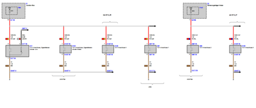

auf der Suche nach Batterie-Plus / Dauerplus (Klemme 15) hinten in meinem F11 am Sicherungskasten/Stromverteiler habe ich festgestellt, dass KEINER der leeren Sicherungsplätze auf die Dauerplus-Schiene kontaktiert ist.
Das ist für mich ein Problem, denn ich möchte eine Sicherung in einenleeren Steckplatz einstecken, an der ein Kabel direkt angebracht ist und von der ich Strom abnehmen will für die GSM-Fernsteuerung meiner Standheizung. Geht aber nicht, denn nirgendwo ist eine Verbindung zur Stromschiene.
Kann man im hinteren Sicherungskasten irgendwie die Dauerplus-Schiene auf einen leeren Steckplatz kontaktieren und so quasi einen weiteren Sicherungs-Steckplatz dazu basteln?
Oder gibts irgendwo sonst im Fahrzeug eine Möglichkeit, Dauerplus mittels Stecker oder ähnlichem abzugreifen?

Und ich bin immer noch überzeugt, dass an den Sicherungsplätzen 167-183 und 193-204 Klemme 30 dauerhaft anliegen müsste.
Weil, wenn man etwas nachrüstet, baut man da einfach nur eine Sicherung ein, schliesst das Kabel an und der Strom fliesst.
Hast du evtl. an der falschen Seite gemessen?

Ja genau, das war ja auch meine Absicht.
Alles durchgemessen, Schienenseite und Abgriffseite der leeren Steckplätze.
Es ist auch so, dass tatsächlich die 30er Schiene darunter durchläuft. Nur ganz einfach keine Kontaktschuhe drinnen.
Ich kenne das bisher auch nur so, dass alle 30er Klemmen kontaktiert sind.
In meinem F11 aber nicht.
Steckt man jedenfalls eine Sicherung da rein, fällt die sofort haltlos wieder raus.
Es bleibt tatsächlich nur ein Sicherungsadapter auf einem kontaktierten Steckplatz.
Für die paar Milliampere tuts das bei mir aber. Hoffe, dass auch die Kontakte der billigen Dinger dauerhaft sicher kontaktieren 😁

Die 12-V-Steckdose wird mit Klemme 30B und Klemme 31 versorgt.
Die Beleuchtung wird über Klemme 58g (Suchbeleuchtung) angesteuert.
Klemme 30B sollte für dein vorhaben auch gehen.
Klemme 30B
Die Klemme 30B dient der Spannungsversorgung von Steuergeräten und Komponenten, die im Normalbetrieb die Anwesenheit des Fahrers benötigen. Die Klemme 30B wird z. B. bei einer Zustandsänderung eines Türkontakts oder Entriegeln, Verriegeln oder Sichern des Fahrzeugs aktiviert.
Das Ausschalten der Klemme 30B erfolgt nach einer vorgegebenen Nachlaufzeit.
Das Car Access System (CAS) steuert das Relais Klemme 30B.
Klemme-30b

Dann mache ich folgendes:
Ich schließe den GSM-Empfänger über K30 auf Dauerplus an. Das K30-Kabel habe ich im F11 vom hinteren Sicherungsträger schon gezogen, und zwar am Mitteltunnel vorbei (unter dem Teppich) von den Rücksitzen zur Mittelkonsole.
Im E61 habe ich damals vom vorderen Sicherungskasten die K30 in die Eject-Box gelegt. Beim E61 waren noch alle Steckplätze über den K30-Schienen kontaktiert, man konnte überall auf den leeren Sicherungsplätzen die K30 abgreifen.
Die Steckdose in der Mittelkonsole (waren beim E61 glaube ich 30 c, jedenfalls direkt Zündplus) habe ich damals benutzt, um den GSM-Empfänger auszuschalten (winziges Relais), weil der ja nur ohne Zündung funktionieren soll. Das passte jahrelang super.
Werde das im F11 genau so machen. Wenn die Steckdose im Klappfach der Mittelkonsole also K30b hat, passt das, je nachdem, wie groß die Nachlaufzeit ist.
Wenn das nicht sauber funktioniert, nehme ich das Zündplus für das Mini-Relais vom Bedienteil der hinteren Klima-Bedienung ab.

Das K30-Abgreif-Problem ist schon gelöst:
Ich nehme einen Flachsicherungsadapter mit Sicherung und greife den Strom an irgendeiner der unwichtigeren Sicherungen am Sicherungskasten ab, weil leider die leeren Sicherungssteckplätze überhaupt nicht kontaktiert sind.
