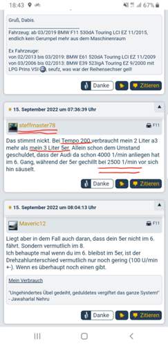

Siehe Foto.
Für dich deine Aussagen/ Behauptungen/ Schönreden "Rot" unterstrichen.
Gruß Volker
Screenshot-20220915-184441-chrome

Richtig!
Danach sind es 500 U/min Unterschied. Zwischen 520D und einem 530D bei 200 km/h. Aber nicht bei einer Drehzahl von 2500 U/min.
Gruß Volker
Schade, aber da liegst du leider falsch.
530d: 8. Gang
1300 upm bei 100 km/h
2600 upm bei 200 km/h
Ich hab aus den Knie geschossen 2500 upm gesagt. Lag ich also nicht so weit daneben 😉
Ich vergleiche nicht 530d mir 520d, sondern mit meinem a3. Der hat nun mal nur 6 Gänge. Daher ist dein Vergleich im 8. Gang zwischen 520/530 für den Po.
Ich widerlegte somit nur die Aussage, dass ein kleinvolumiger Motor grundsätzlich weniger verbraucht.
Wenn du das nicht verstehst, empfehle ich dir den Besuch einer weiterführenden Bildungseinrichtung oder Kreisvolkshochschule. Dort wird auch berufsbegleitend das Fach „lesen“ gelehrt.
Jetzt drängt sich allerdings die Frage auf, was ein kleinvolumiger Motor für die kack Getriebeauslegung von Audi kann. Das experiment würde mehr Sinn machen, wenn bis auf den Motor beide Autos gleich sind.
Du hast aber natürlich recht, dass die Aussage, ein kleinvolumiger Motor würde IMMER weniger verbrauchen als ein großvolumiger zu pauschal ist und hier und da mal in Grenzbereichen nicht stimmt. Sie ist aber dennoch richtiger, als die viel zitierte Annahme hier im Forum, große Motoren würden bei hohem Tempo weniger verbrauchen, weil sie entspannter dahin zuckeln. Dieser Fall ist nämlich viel seltener richtig.
Ich würde es mal so versuchen zu pauschalisieren (und auch hier vermutlich wieder in 5% der Fälle falsch liegen):
Kleinvolumige Motoren verbrauchen dadurch, dass sie öfter unter hohem Mitteldruck laufen, meist weniger als große Motoren bei gleicher Leistungsabgabe. Das gilt aber nur so lange, bis der kleine Motor seine Drehzahl erhöhen muss, um überhaupt noch die notwendige Leistung für die jeweilige Geschwindigkeit abgeben zu können (im Klartext: sobald man runterschalten muss oder, wie in deinem Fall, von vornherein ein kürzer übersetztes Getriebe hat).
P.S. 200km/h sind ein Grenzbereich, wo die meisten pauschalen Daumenregeln nicht mehr gelten. Für 200km/h sind, je nach cw-Wert, schon locker 140-150 PS notwendig. Da kann ein 190PS Motor natürlich nur hinkommen, wenn er 60, 70% seines Drehzalbandes ausnutzt. Damit ist er natürlich weit außerhalb seines effizienten Bereichs. Bei 160km/h sieht das aber schon ganz anders aus.
