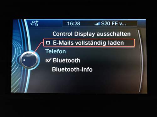

leider habe Ich seit dem Jahreswechsel ein Problem mit meinen Telefonen beim BMW, immer wenn Ich einsteige ist die Liste leer und keine Geräte gekoppelt, wenn ich dann wieder welche Paire egal ob Samsung oder Iphone geht es mal und mal nicht. Auf jeden Fall wenn ich das Auto abstelle und wieder Einsteige sind alle wieder weg und die Liste leer.
Was ich schon mal probiert habe, den Handys neue Namen zu geben und dann neu zu pairen hat aber keinen Erfolg gebracht.
Jetzt wollte ich mir das update für die Combox bei BMW herunterladen, leider kommt aber immer nach Eingabe der FIN das es am Server ein Problem gibt. Hat jemand einen aktuellen Link oder die Datei und kann sie mir schicken. Evtl. ist damit ja dann mein Problem gelösst.
Ist ein BMW 530D F11 Bj 2010. Combox ist hinten links im Kofferraum verbaut.
Bzw. einen anderen Tipp
Vielen Dank

hatte mal ein ähnliches Problem an meinem F25 aus 2012. Als Ursache fand ich eine Elend lange E-Mail mit allgemeinen Geschäftsbedingungen welche zu diesen Verbindungsproblemen und Entkopplungen führte. Abhilfe brachte in Einstellungen das Häkchen: E-Mails nicht komplett laden. Ab da keine Probleme mehr.

Hallo HSX3,
das Häckchen ist im Auto zu finden oder im Handy ?
Hallo HSX3,
Im Auto, das die Combox nicht die ganze E-Mail läd,
die bricht dann nach einer gewissen Zeit ab und trennt die Verbindungen,
Telefon hat sich danach auch nicht mehr mit den Auto verbunden.
Habe noch mal nachgeschaut (siehe Foto) und erinnere mich das ich mehrere Versuche gebraucht habe weil die Verbindung immer wieder abgebrochen ist und ich wieder neu koppeln musste bis ich den Menüpunkt gefunden hatte. Telefon muss verbunden sein, dann Menü>Telefon >Nachrichten >in den Nachrichten I-drive Controller nach rechts
