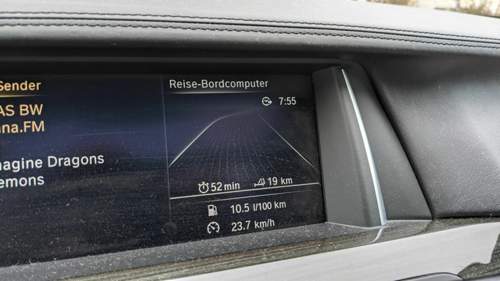

Hier mein heutiger Verbrauch um alle 4 Liter Fahrer zu erden und alle andere zu beruhigen, die dies (auch) nicht schaffen 😉
Wow! Da warst ja richtig schnell unterwegs… 😁

@Hotpown schrieb am 25. November 2021 um 10:54:30 Uhr:
Dein Verbrauch ist ziemlich hoch. Machst du etwa zu viele Schnellstarts an der Ampel 😁? Ich fuhr noch vor kurzem einen F11 Pre-LCI 525d (2.0 Bi Turbo) Bj 2012 größtenteils im Hamburger Stadtverkehr mit ca 8-9 Liter. 10 Liter hatte ich mit den noch nie geschafft. Mein aktueller F11 (LCI 530d 2016) verbraucht ca 10-11 Liter.. Aber man muss ja auch bedenken, was für ein Gewicht man da mitschleppt. Auf der Autobahn liegt man dann bei ca 7 Liter, was beim 25d ca 6 Liter betrug.
Nö, ganz normaler Verbrauch. Defensive Fahrweise. Drehzahl nie über 2500. (Durchschnitt) Geschwindigkeit sieht man ja im Bild
Auch auf die Gefahr hin, dass wir uns hier im Kreis drehen, dieser Verbrauch ist eindeutig zu hoch.

@Anil52 schrieb am 27. November 2021 um 11:00:24 Uhr:
… und was wundert dich jetzt?! Dein eigener Verbrauch liegt doch auf den gleichen Niveau wie das von Hotpown. Blicks gerade nicht… dein Verbrauch ist übrigens auch ziemlich hoch. Ich hab die gleiche Motorisierung und schaffe das nicht.

@xx771 schrieb am 27. November 2021 um 13:01:28 Uhr:
Ich für meinen Teil tüdel auch viel durch die Stadt. Mit Kaltstarts und einigen Rotphasen usw. kam ich noch NIE über 8,5l…. Fahrstil ganz normal….
Ist trotzdem m(ein) realer Verbrauch. Guck mal auf Kilometer, Geschwindigkeit und Fahrzeit. Daran erkennt man, dass ich mehr stand als gefahren bin wegen Innenstadtstau. Darüberhinaus -5 Grad und viele Höhenmeter.
Wie gesagt: du kannst es nicht einfach vergleichen. Viele Details machen den Unterschied. Ansonsten such mit deinem eine gerade Strecke und Teil mir über 1km bei verschiedenen Geschwindigkeiten mit Tempomat deinen Verbrauch mit (Motor warm vorausgesetzt). Sollte dann der Verbrauch um 30% abweichen, dann sollte man sich auf die Fehlersuche begeben.
Ich wollte mit meinen Post nochmal sensibilisieren, dass die Welt nicht weiß und schwarz ist, sondern sehr unterschiedlich grau und viele Verbräuche normal sind, wenn man die Umstände kennt. Natürlich zugegebenermaßen etwas provokant geschrieben. Im Umkehrschluss eben auch, dass Vergleiche hier extrem schwierig sind.
@Hotpown: hast du die MSA ausgehabt ?!? 😁
