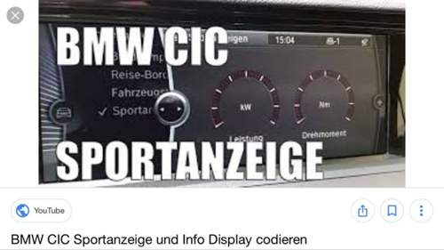

Also deine Leistungsanzeige wird sich verändern
Du hast jetzt (vorausgesetzt 2011er Softversion) zwei Balken Diagramm
Nach dem Update wird es wie im Bild etwa aussehen.
Zu der Programmier Tuning Box rate ich dir sie auszubauen bevor du das Update aufspielen lässt.
Danach wieder anzuhängen.
