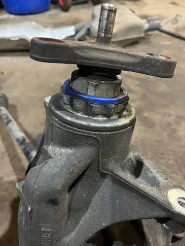

Hey Leute
Hat jemand eine Anleitung wie man die Antriebswellen hinten von nem F10 ausbaut ?
Wäre sehr nett wenn die mir jemand schicken kann
3 Antworten
Differential ausbauen. Erst dann kann man die entnehmen.
Themenstarteram 20. Oktober 2023 um 16:51
Differenzial ist raus jetzt zur nächsten frage :D
Differenzial mitnehmerflansch darf der spiel haben und wenn ja wie viel ?
Von hängt mit bei
Eigentlich nicht, dass muss fest sein, ist aber eine bekannte Krankheit, dass die Mutter sich lösst, Du brauchst dann einen neuen Flansch mit Mutter, da die Flanken defekt gehen.
