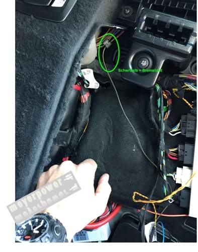

Weiß jemand wo der Schalter für die elektrische Anhängerkupplung bei der F10 Limousine hin kommt?
Es gibt eine Anleitung für den F11. Aber ich sehe beim F10 nichts dergleichen?
Beim F10 ist rechts alles zu. Wo soll da ein Schalter hin?
Kofferraum
Schalter AHK F11
8 Antworten
Da.
Themenstarteram 10. September 2023 um 11:01
Hmm. Da ist bei mir aber kein Loch.
Wo soll das genau sein?
Muss ich dann wohl durchbohren?
Beim G30 ist er wohl hinten.

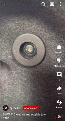

Themenstarteram 10. September 2023 um 11:27
Hab ein kurzes Video vom F10 gefunden wo man es etwas besser sieht.
https://youtube.com/shorts/nePFsuX2Ox0?si=ZnXouf-5h6pU2SMW
Das ist direkt neben der Abdeckung für den Sicherungskasten.
Da muss ich wohl ein Loch bohren, weil da kein Blindstopfen in der Seitenverkleidung ist.

Warum sollte da bei deinem ein Loch sein? Hast ja kein AHK verbaut.
Und wenn man in seinem eigenen Kofferraum rein schaut, sollte man eigentlich sofort erkennen wo das ist.
Obwohl ich keinen f10 habe, sehe ich das selbst an deinem eigenen Foto wo das ist.
Da man in Foren auch nicht einfach alles einstellen darf, ging das nicht besser.

Warum? Weil beim F11 auch ein Platzhalter da ist, wenn keine AHK verbaut ist.
Außerdem gibt es bei Leebmann24 keine gesonderte Abdeckung für Autos mit werkseitig verbauter AHK.
Ergo muss das Ding immer nachträglich gebohrt werden.
Und das ich erst mal gründlich recherchiere, bevor ich irgendwo Löcher in mein Auto bohre, sollte auch dir einleuchten.

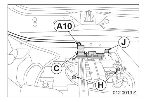

Meine Limo wird das bald können.
Das Steuergerät ist verbaut und verkabelt. Der Steuergeräteträger hinten war vorhanden bei mir, weil da ein anderes Steuergerät links schon drin steckt.
Träger
