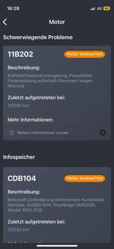

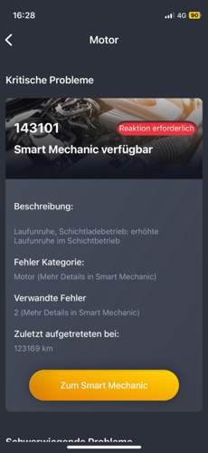

Moin Leute schon mal jemand sowas gehabt?
Weiß echt nicht mehr weiter.
Tritt nua im Kaltstart und bei ca 1100 Umdrehungen auf.
Lg
2 Antworten
Laut dem Fehlerspeicher ist der Kraftstoffniederdruck nicht in Ordnung.
Ich würde erst mal den Niederdrucksensor tauschen, und falls das nichts hilft die Intankbenzinpumpe.
Auslesen mit einem Richtigen Auslesegerät wäre auch nicht verkehrt (kein Billig Gerät aus dem Baumarkt!)

Vielen Dank für den Hinweis.
