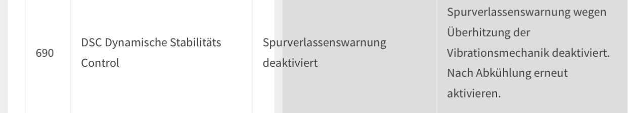

Nach einer 5-stündigen Rast auf der Urlaubsrückreise hat mir mein F07 520d folgenden Fehlercode ausgespuckt:
cc-id 690: Spurverlassenswarnung wegen Überhitzung der Vibrationsmechanik deaktiviert. Nach Abkühlung erneut aktivieren.
Beim erneuten starten ist der Fehler erstmal weg.
Jedoch jedes Mal, wenn die Vibrationsmechanik gefordert wird, heißt auch bei dem Totwinkelassistenten/ Spurwechselwarnung, fällt sowohl die Spurverlassens- und Spurwechselwarnung aus.
Ist euch solch ein Fehler schonmal untergekommen?

Da wirst du den Vibrationsmotor im Lenkrad tauschen müssen. Der ist sicherlich defekt.
