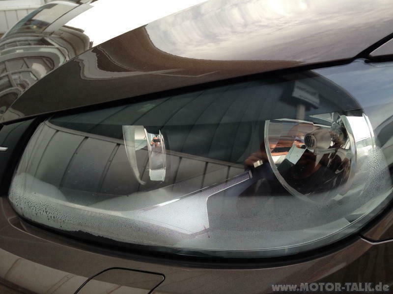

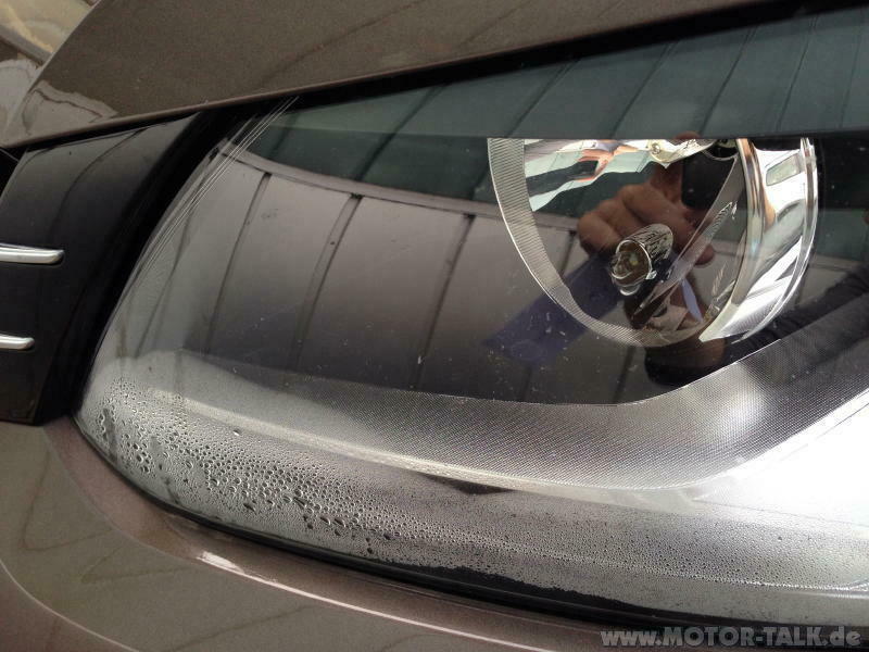

Guten Abend allerseits,
nachdem ich schon vor ca. 2 Monaten das erste Mal nach der Autowäsche Feuchtigkeit im vorderen linken Scheinwerfer meines VW Touran Match 1.2 TSI BMT EZ 11/2012 festgestellt hatte, suchte ich den "Freundlichen" auf. Er meinte, dass dies kein Fall von Gewährleistung/Garantie sei. Ein Wechsel erfolge daher nicht in diesem Rahmen. Nach ein paar Tagen geht die Feuchtigkeit in der Regel von alleine weg. Jedenfalls recht schnell, sofern der Touran schön in der Sonne steht.
Nun habe ich den Touran am Montag, also vorgestern, gewaschen. Noch heute ist deutlich sichtbar Feuchtigkeit im Scheinwerfer vorne links. Ich habe mal ein paar Bilder gemacht und füge diese hier an.
Was meint Ihr? Wirklich kein Fall für Gewährleistung/Garantie? Das kann und darf doch eigentlich nicht sein, kannte ich von meinen bisherigen Audi/Skoda/VW auch nicht.
Danke und schönen Feierabend,
zappie

Hallo, auf jeden Fall ist das eine Garantie Leistung die Du einfordern solltest. Hatte ich auch bei meinem Avensis und da wurde anstandslos gewechselt.
Wie lange hast Du deinen Touri? Leider steht nichts drin im Profil.
Danke für die Antwort. Habe den Touran neu gekauft, also seit 11/2012 in Erstbesitz. Werde mal den Freundlichen aufsuchen und mal schauen...
Ja nicht abwimmeln lassen das ist nicht Stand der Technik. Wie es immer so schön heißt. Die Scheinwerfer müssen dicht sein.
Hallole ...
Im Zeitalter der " Klar - Glas / Plastik Scheinwerfer " wird eine gewisse " Nebel - Beschlagbildung " noch als " Stand der Technik " im Hause VAG argumentiert .
Welche auch wirklich nach ein paar Tagen wieder verschwinden sollte .
Wie auf den Bildern zu sehen ist , liegt hier aber schon eine massive " Tröpfchenbildung " vor .
Da stimmt von meiner Seite her definitiv am Scheinwerfer etwas nicht mit der Be - Entlüftung.
Ich würde mich da beim :) VAG / VW - Partner nicht so einfach abwimmeln lassen.
Schick doch mal eine Mail mit diesen Bildern an die Kundenbetreuung von Volkswagen in WOB :rolleyes:

Das kommt mir sehr bekannt vor. Gleiches Problem hatte ich letzten Winter auf der Beifahrerseite.
Die Tröpfchen verschwanden auch nach langer Standzeit in der Sonne nicht. Dann war ich bei VW. Dort zeigte man mir Bilder von Scheinwerfern die noch innerhalb einer Toleranz lagen sollten. In dem Scheinwerfer hätten Goldfische schwimmen können. Ich wurde abgewimmelt, die Garantie griff nicht.
Habe dann das Leuchtmittel vom Blinker rausgenommen und mir selber ein Warmluftgebläse gebaut, bestehend aus Fön, Trichter und Gartenschlauch. Und trotzdem dauerte es ewig bis das Wasser raus war. Zum Schluß habe ich den Schlauch vorne mit Stoff umwickelt, reingehalten und die letzten Tropfen so entfernt. Seitdem ist das Problem nicht mehr aufgetreten.

habe gerade aktuell das gleiche Problem rechts. Laut Aussage VW darf der :) erst aktiv werden wenn nach 10 min Fahrt mit Abblendlicht keine Veränderung eintritt oder wenn schon Tröpfchenbildung vorhanden ist.
Mein "Fall" ist gerade bei der Garantieabteilung zur Überprüfung.

ich habe gestern Bescheid bekommen das der Scheinwerfer auf Garantie getauscht wird.
Ich habe mal 3 Bilder von meinem Scheinwerfer angehängt.

Nach Fahrt mit Tagfahrlicht (LED)
Nach 25 min Fahrt mit Xenon
Moin, mein Scheinwerfer wurde letzten Freitag auf Garantie getauscht.
