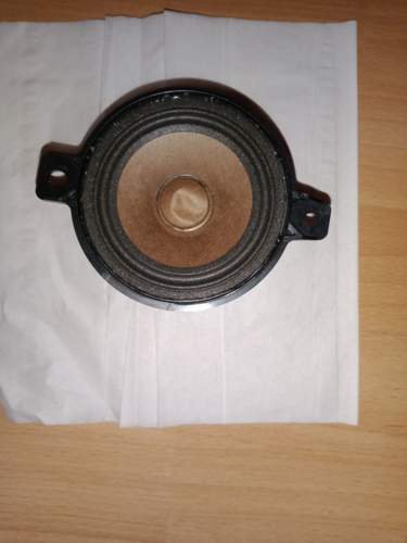

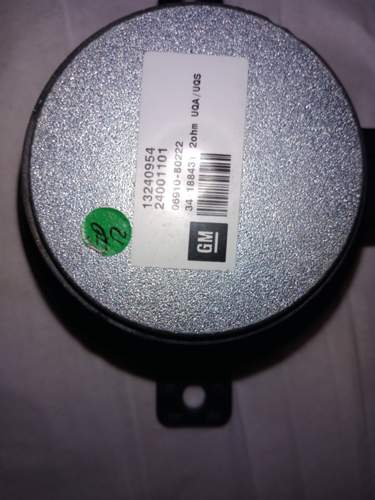

Themenstarteram 17. Januar 2023 um 22:11
Hallo, danke für die Antwort
Der schuldige war eine Box im Armaturenbrett ... die Geräusche waren irgendwann so extrem das man Ohrenschmerzen bekam ;)
Theoretisch müsste das dieser Lautsprecher sein ?
https://www.ersatzteile-original.com/.../...1174-13240954::131468.html
Muss man den originalen nehmen ? Oder gibt es auch etwas aus dem Zubehör
Danke für die Hilfe
Img-20230117
Img-20230117

Der Lautsprecher gibt nur das wieder, was im zugespielt wird. Selber kann ein Lautsprecher keine Töne erzeugen. Wenn du einen anderen Lautsprecher an die Kabel anschließt, wirst du höchstwahrscheinlich die gleichen Geräusche hören. Vermute mal die Endstufe für diesen Kanal hat eine Macke oder ein Kabelproblem.
