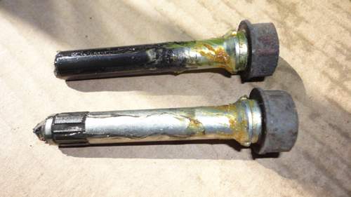

Überprüfe doch mal die hinteren Bremsen ob die heiß laufen.
War bei meinem Corsa D so.
Einfach mal auf einer Landstraße fahren ohne großartig zu bremsen und schaue mal ob die Scheiben heiß laufen.
Oder schauen ob das Fahrzeug sich rollen lässt ohne großen Kraftaufwand in der Ebene nach dem Bremsen.
Ich habe es dadurch festgestellt das sich unser Corsa nicht mehr leicht schieben lies.
Auch bei einer leichten Steigung über den Bordstein in unserer Einfahrt bremst der Corsa sich fest.

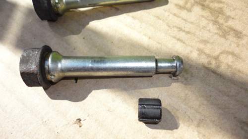

Problem, waren festhängender Bremssattel durch aufgequellene Gummis in der Führung hinten durch die Verwendung von falschem Fett.
Hatte dann die Gummis weg gelassen und das Problem war beseitigt.

@SDTW_Patrick
Wenn die Bremsen kalt sind, lassen die sich frei drehen.
Nur was ist wenn die heiß laufen?
Mache mal den Test auf einer Landstraße, ruhig fahren 50-80 km/h, ca. 3-5 Kilometer.
Wenn es geht nicht bremsen oder ganz sachte.
Dann sachte bremsen, anhalten und schau mal ob du die Bremsscheiben anfassen kannst.
Wenn du die nicht anfassen kannst, weiß du Bescheid.
Lauwarm ist Ok, aber nicht heiß.

@SDTW_Patrick
Du glaubst nicht wie sehr die Unwucht im Fahrzeug war bei über 200 km/h.
Ebenso die Unwucht bei um die 120 km/h.
Wir hatten einen Corsa D GSI und das war schon heftig, die Unwucht.
Mehrfach wuchten lassen, bei zwei Reifenhändler vor Ort.
Nie eine Besserung danach.
Bis ich eben halt bemerkte das der Corsa nicht von alleine rollte bei leichter Neigung der Fahrbahn.
Alle anderen Fahrzeuge die ich hatte, Insignia, Mokka, Audi Q3 rollten bei dem leichten Gefälle.
Nur der Corsa D GSI nicht.

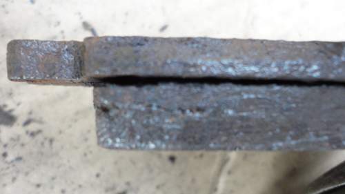

Dann die genannte Probefahrt gemacht und die Bremsen waren hinten so heiß, das man sich eine Brandblase holte, auch war die Alufelge ordentlich warm.
Während an der Vorderachse die Bremse lauwarm war.
Was ja nicht sein konnte, weil ja die meiste Bremskraft auf die Vorderbremse verteilt wird.

@Astradruide
Was soll ich denn sagen.
Ich erzähle hier keine Märchen sondern meine Erfahrungen die ich ja gemacht habe.
Und ja, die Unwucht ging durch den ganzen bis auf die Vorderachse in die Lenkung.
Das ganze wuchten bei den Reifenhändler brachte keine Besserung.
Bis zu dem Zeitpunkt, als ich merkte das der Corsa sich nicht in Ebene rollen lies.
Daraufhin hatte ich sofort eine Probefahrt gemacht mit etwas kräftigeren Bremsungen, zurück gefahren nach Hause.
Den Corsa aufgebockt, zuerst an der Vorderachse, alles freigängig und dann die Hinterachse aufgebockt.
Und Tadada, beide Bremsen an der Hinterachse ließen sich nur schwer drehen und die Bremsen waren hinten heiß, gegenüber an der Vorderachse.
Alles zerlegt, gesehen das die Beläge wie auf den Fotos hinüber waren, bis zu dem Zeitpunkt hatte ich die Reifen noch nie abmontiert und konnte nicht voll auf die Beläge schauen.
Beläge bestellt, die Gummis von den Bolzen weggelassen, etwas mehr Fett in die Bohrung und siehe da nach einer Probefahrt.
Absolute Ruhe im Fahrwerk egal ob bei 120 km/h oder bei 230 km/h.
Und die Bremsen blockierten nicht mehr, bzw. blieben lauwarm bei ruhigen Fahrten in der Ortschaft.
Ohne sich Brandblasen zu holen beim anfassen der Bremsscheibe.
Der Fehler wurde vom Vorbesitzer gemacht, weil er normales Fett verwendet hatte.
Das hatte wie ich schon mal in anderen Beiträgen geschrieben habe, die Gummis aufquellen lassen und die Bremssättel in der Frei Gängigkeit blockiert.
So das diese immer an der Bremsscheibe anlagen.
