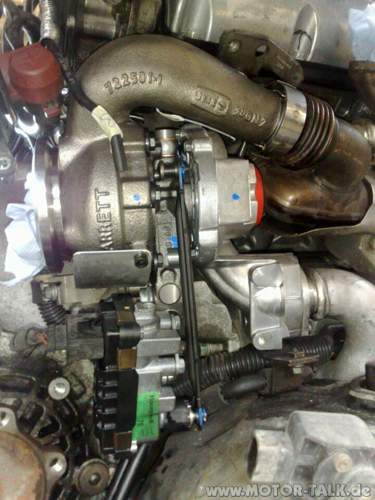

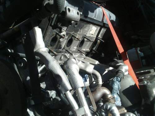

Hey Leute, hier ein paar Bilder.
Somit kann sich jeder vorstellen, welches Ausmaß so eine Reparatur annimmt!

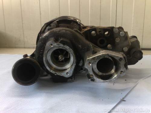

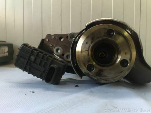

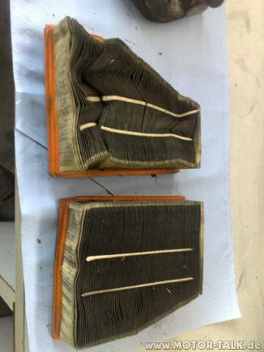

Turbolader
Übeltäter: der verschmutzte Luftfilter
Turbolader rechts

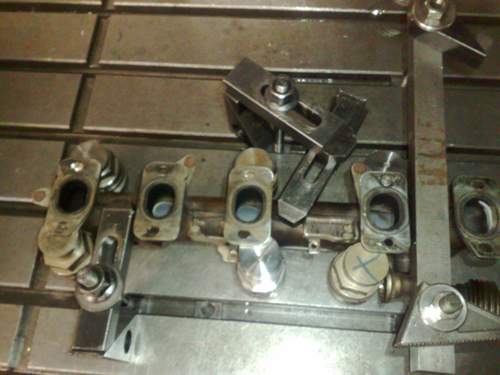

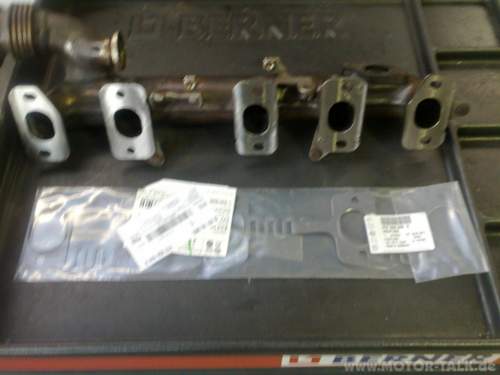

Weitere Bilder von der Reparatur.
Auf der Fräsmaschine
Planfräsen vom Krümmer links
Linke Zylinderbank

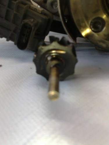

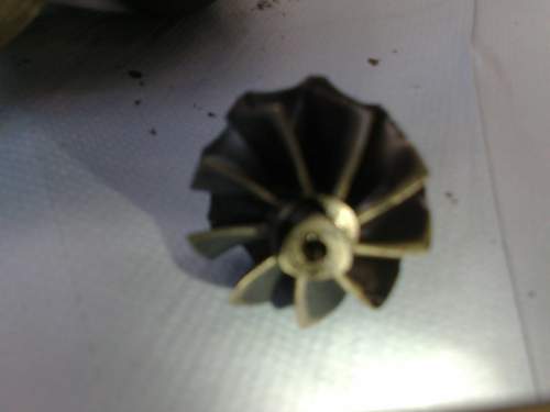

Das Hauptproblem: der defekte Turbolader.
Diagnose: Wellenbruch.
Turbolader rechts defekt
Turbinenrad
Gebrochene Welle sichtbar

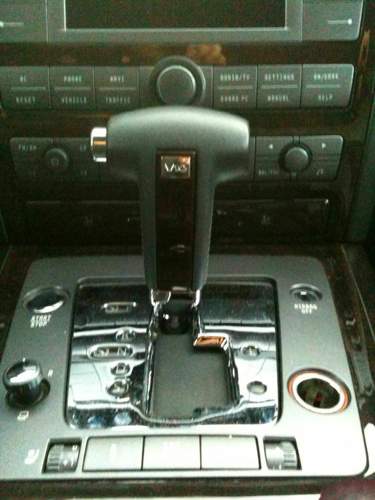

Hier ist der Phaeton wieder fertig und ein "Österreicher" geworden.
Bild 1 Typenschein
Bild 2 Typenschein
Wählhebel
