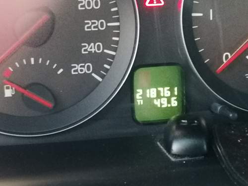

Gestern hatte ich echt ein Erlebnis. Ich habe einen Volvo V50 BJ 2009. PSA Motor, 2.0 TD, 136PS. 218761 km
Auto lief ganz unauffällig. Hatte Leistung, keinerlei Probleme, keine Warnhinweise davor. Kein Ruckeln oder Zucken. Nix.
Auf einmal hat er enorm viel weissen Rauch geschossen, Nebelwand. Dann kam die Meldung dringend Motorsystem wartung erforderlich, Drehzahl ist bis Anschlag unkontrolliert hochgeschossen, ich war nicht mal auf dem Gas. Ich bin rechts ran, hab Zündschlüssel auf Aus gedreht, abgezogen und Motor ist nicht ausgegangen. Meldung kam Motorüberhitzung. Ich aus dem Auto gestiegen. Dachte er brennt gleich los. Ans Abwürgen hab ich nicht gedacht. Volvo hat weiter hochgedreht bis Anschlag und lief und lief.

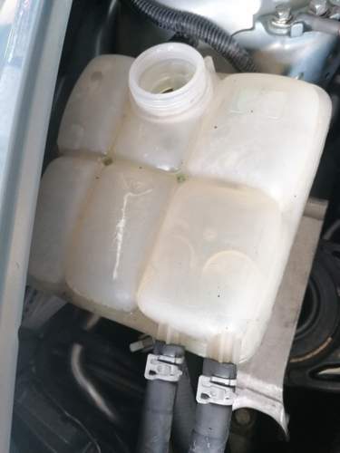

Motorhaube musste ich aufmachen, Kühlflüssigkeitsbehälter hat ein Y-Riss auf der Behälter Oberseite ca. 3 cm vom Deckel bekommen und Wasser ist wie eine Fontäne rausgeschossen. Auto ist dann langsam ohne ruckeln von selbst ausgegangen. Gefühlt 5 min nach Geschehen.

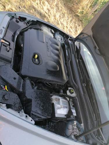

Heute in der Werkstatt haben wir kurz drüber geschaut weil er nicht viel Zeit hatte um heute die Ursache zu finden.
Ölmessstab sauber geputzt wieder rein, wieder raus, Öl war sauber, und Ölpegel zwischen min und max. Hat nix gefehlt.
Steuergerät bringt lauter Fehlermeldungen.
Motor versucht zu starten nach Löschen der Fehlermeldungen, Motor dreht, will aber nicht angehen. Hatte sich beim rudern angehört wie als würde er nur noch auf 2 Zylinder laufen.

Gib mal "runaway diesel" bei Google oder youtube ein, dann siehst du, was dir passiert ist.
Aus wirtschaftlicher Sicht kann man wohl nur zur Aufgabe des V50 raten.
….der ist „durchgegangen“…
Das dürfte es für den Motor gewesen sein.
Kenne das aus der Lkw Werkstatt, da habe ich das schon mal live erlebt….
Gruß der sachsenelch
Edit:
Der Riss im Ausgleichsbehälter ist nicht die Ursache, sondern eher eine Folge des kapitalen Motorschaden….
Wenn der Motor durchgeht, zB durch Ölverlust im Turbo, läuft der nicht bis zum Anschlag sondern auch drüber hinaus und überdreht dann auch.
Wenn er dann ausgeht ist entweder das Öl alle oder etwas mechanisch kaputt.
Sieht also nicht gut aus für den Motor.

Na ja ich hab heut die Antwort von der Werkstatt bekommen. Der Turbo hat Öl geschluckt, ihn hat es verissen und ein paar Kleinteile sind in den Motor gegangen. Motorschaden. Tja. Kacke. Lasse mir nun zwei Kostenvoranschläge machen für einen Ersatzmotor und für meinen Motor aufbereiten also neu machen. Hergeben möchte ich mein Auto nicht. Kühler ist neu, Kupplung, Lichtmaschine, Anlasser, Zündschloss. Karosserie top. Kacke echt alles kaacke sag ich da nur.
