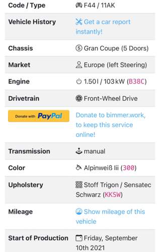

Gibt es die Möglichkeit mit der Fin auf einer Homepage die Extras auszulesen? Also was das Auto alles an Extras hat.

VIN Dekoder
https://bimmer.work/
Da kann man sogar Handbücher downloaden.

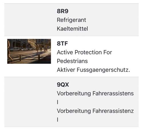

hab grad gesehen, das das extra 9QX Fahrersassistens heißt. Kann man sowas auch mit Carly freischalten?

Welches Fahrzeug meinst du denn?
Der F44 hat keine Vorbereitung für irgend etwas.
9QX:
Kann ich für meinen BMW den Fernlichtassistenten im BMW ConnectedDrive Store aktivieren?
Je nach Ausstattung Ihres BMW können Sie den Fernlichtassistenten im BMW ConnectedDrive Store Ihres Landes für unterschiedlich lange Laufzeiten aktivieren. Ihr BMW mit Operating System 7 oder neuer (mit Servicepack 2018) benötigt die Sonderausstattung "Vorbereitung Fahrerassistenz" (SA 9QX) und eine Frontkamera. Ihr BMW mit Operating System 8 oder neuer (mit Servicepack 2021) benötigt Software Version 07/2022 oder neuer. Weitere Informationen, verfügbare Laufzeiten und Preise für die nachträgliche Aktivierung des Fernlichtassistenten in Ihrem BMW finden Sie im BMW ConnectedDrive Store. Beachten Sie: Falls Sie die Sonderausstattung "Fernlichtassistent" (SA 5AC) bereits beim Neuwagenkauf ab Werk bestellt haben, bleibt diese Funktion uneingeschränkt verfügbar ohne weitere Kosten.

Steht bei mir aber so da
@Flaterich schrieb am 15. Januar 2024 um 20:37:50 Uhr:
Das zweifel ich ja nicht an.
Aber um welches Fahrzeug geht es hier?
Themenstarteram 16. Januar 2024 um 17:57
Um einen 218i GP F44
Seltsam, die 9QX steht weder in der Preisliste noch im Konfigurator.
Es sei denn das ist generell ab Werk so.
Mein F44 Bj.11.2020 hat das jedenfalls nicht.
