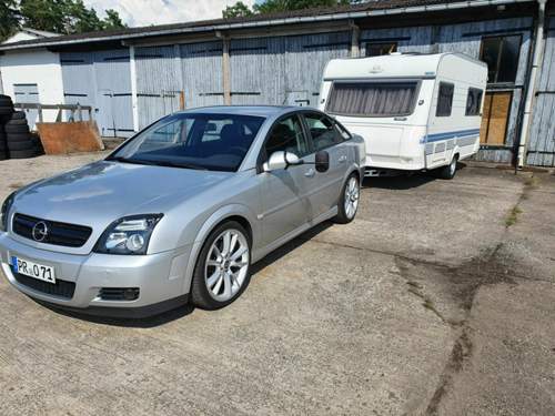

Ich bringe morgen meinen Wohnwagen in die Abstellhalle. Sind zwar nur 20km aber ich werd mal das Auto vorher warm fahren und dann die Temperaturen mit/ohne wowa vergleichen.
@Roadrunner 16V danke das wär interessant 😉
So grad wieder zu Hause. Ergebnis: nicht erwähnenswert.
Aus zeitlichen Gründen mußte ich das warmfahren vorher weglassen, bin aber einen anderen Weg gefahren um paar mehr Kilometer Weg zu haben. Bin also mit kalten Motor und Getriebe zu Hause los. Während der Motor schnell auf Betriebstemperatur kam brauchte das Getriebe gute 20km (Landstrasse 100km/h mit Tempomat) um auf 90° zu kommen.
Im Stadtverkehr dann ging die Temperatur auf 110° hoch. Bei anschließend nochmal 8km Bundesstraße (100km/h mit Tempomat) ging die Temperatur so auf 104-105° zurück.
Kühlwassertemperatur war laut Testmodus 94° bei 28° Außentemperatur. Klimaanlage war in Betrieb.
Also ich kann mich nicht beschweren. Vielleicht liegt es auch da dran das mein Vectra, beim Vorbesitzer, 2018 nach einem Wildschaden einen neuen Wasserkühler bekam.
Wenn einige noch mit dem original WK von 2005-2006 usw. rum fahren kann es schon sein das der nicht mehr die richtige Kühlung bringt. Die Dinger setzen sich nämlich über die Jahre zu. Innen mit Ablagerungen vom Kühlwasser (oder wechselt hier jemand alle 2 Jahre das Kühlmittel?) und außen mit Dreck Fliegen, Gras, Staub usw.

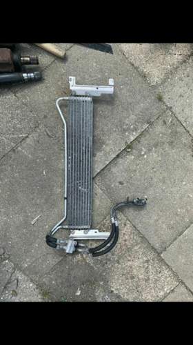

Servus, kleiner lagebericht 😁
Kühler ist verbaut und hatte heute auch gleich mal 300km am stück mit hänger. Hügelige autobahn mit tempomat 110 und tandemhänger mit auto drauf ca. 1500kg das höchste waren 91 grad 😁 bei der rückfahrt mit leerem hänger ca. 450kg war ich immer so zwischen 83 und 85 grad! Also eine verbesserung um gute 20 grad! Selbst bei stop an go nicht höher als 87 grad :P
Haste paar bilder gemacht?
Leider nicht.. hab den original kühler inkl. Leitung vom z30dt genommen. Bisschen kniffelig die leitung unterzubringen aber es geht😛
Kühler hängt zwischen ladeluftkühler und wasserkühler. Hab ihn mit kabelbinderbefestigen müssen weil die halter am automatik wasserkühler natürlich nicht vorgesehen sind. Aber ich bin zufrieden, von 103-105 grad auf 83-85 bei selbenbedingungen. 🙂
