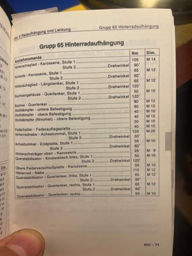

Moin zusammen,
wo ich grade die Explosionszeichnung gesehen habe. Ich hab den roten meiner Frau ja komplett zerlegt und fange jetzt langsam an wieder die Teile zusammenzustöppeln.
Hat evt. irgendwer mal Bilder, Zeichnungen etc. wo an den Schrauben und Muttern gleich die benötigten Drehmomente dranhängen? Ich bin irgendwie zu blöd aus dem Haynes und dem deutschen Pendant die Sachen rauszulesen. An den Bildern und im Text stehen regelmäßig andere Bezeichnungen als in der Drehmomententabelle am Ende.
Grüße,
Maddin
So etwas hier?
1
