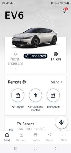

seit fast 2 Wochen habe ich nun meinen neuen EV6 mit Wärmepumpe. Alles gefällt mir daran super - bis auf die Heizung:
- die Fernklimatisierung via Kia Connect heizt nicht
- während der Fahrt heizt die Heizung nur schwach
Wie sind da eure Erfahrungen - gibt es Tipps & Tricks, wie man die Fernheizung doch hinbekommt?
Ist das Problem bei Kia bekannt und gibt es schon eine Lösung - muss Hardware (PTC/ICU) getauscht werden oder reicht ein Software-Update?
Viele Grüße ... Markus

Ohne Kabel einfach 15 Minuten vor Abfahrt den Klima-Button in der App betätigen.
Remote—>Klimaeinstellung —-> Heizen&Beheizen (s.Bild.)
Das wird dann bei der Vorklimatisierung berücksichtigt.
Einfach auf das lüfter symbol rechts unten länger drücken dann geht alles an was mit heizen zu tun hat
Grüsse Holger

Update:
Mit der App die Heizung als "Standheizung" zu nutzen geht nicht, nur wenn das Fahrzeug zum Laden angeschlossen ist
Also wenn ich möchte, dass jeden Tag (der Angabe an welchen Tag, welche Tage) um 07:00Uhr die Heizung angeht
Dies geht bei mir nicht, nur wenn eben das Ladekabel angeschlossen ist.
ABER:
Dank Eurem Input kann ich in der APP auf das Lüfterrad draufklicken, dann geht die Heizung an mit dem, was ich angewählt habe was an sein soll ( Heizen, Frontscheibe, Heckscheibe, Lenkrad, Temperatur) für 15min
Das reicht mir, das Fahrzeug ist total warm und alle Scheiben ist abgetaut. Somit mit dieser Funktion ad hock klappt das
