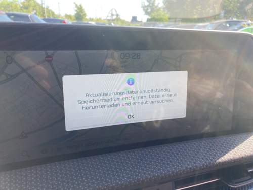

Bei mir kommt diese Meldung jedesmal beim Einschalten nach dem 220623 Update.
Soll ich das Update wiederholen?

Ich habe das auch angezeigt bekommen, obwohl alles super funktioniert. Es hat mich jedoch so genervt, dass ich es nun noch einmal laufen lassen. Mal sehen, ob es dann besser ist.
Hatte ich auch nach unbeaufsichtigter Installation. Glaube es lag daran, dass ich den Stick rausgezogen habe, bevor ich das Auto wieder eingeschaltet habe. Habe dann einfach den Stick mit dem Update nochmal eingesteckt vor dem Start, seit dem kommt die Meldung nicht mehr. Auch danach ohne eingestecktem Stick. Vermutlich musste noch irgendeine Kleinigkeit vom Stick gelesen werden, damit es nicht mehr meckert

Dito,bei mir genau so!
Bin nach dem das Update über die Connect App fertig gemeldet wurde,zum Auto und habe erst den Stick herausgezogen und dann das Fahrzeug eingeschaltet,da kahm diese Meldung!
Habe aus Sicherheit das Update wiederholt und beim nächsten mal erst das Auto gestartet,dann kahm noch ein Hinweis ob ich die Neuerungen sehen möchte,danach den Stick herausgezogen und alles war gut!
Genau so lief es gestern Abend dann bei mir auch. Noch einmal starten und dann erst entfernen. Fertig!

Danke euch! Dann probiere ich das auch mal so.
