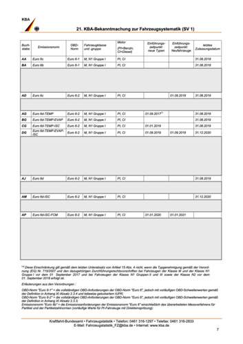

Ganz so einfach ist es nicht. Fahrzeuge mit Euro 6d-TEMP und Euro 6d erhalten bereits seit 09/2019 keine Erstzulassung mehr. Leider ist die Preisliste da auch nicht hilfreich, weil Opel die Schadstoffklasse nur verkürzt angibt und keine Angaben zum Schadstoffschlüssel macht.
Die aktuelle Schadstoffklasse wird dann wohl Euro 6d-TEMP-EVAP-ISC sein. Ist schon komisch, da Traveller und SpaceTourer bereits in 2019 auf Euro 6d-ISC umgestellt wurden.
Ab 2021 wird Euro 6d-ISC-FCM erforderlich.
Also bitte etwas mehr mit den Begrifflichkeiten befassen.
Im Anhang findest du eine Übersicht der Schadstoffklassen (reine Nutzfahrzeuge ausgegraut). Die komplette Übersicht gibt es hier:
https://www.kba.de/.../sv1_021_bekanntmachung_pdf.pdf?...
Schadstoffklassen-verku-rzt
