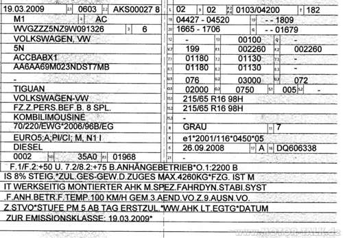

Genau so ist es - anbei nochmals der Link zu meinem eingescannten Fahrzeugschein nach dem SW-Update und der Umschlüsselung:
http://www.motor-talk.de/.../euro5-i202856406.html
Dolfy

Hallo Dolfy
hast Du in deiner Zulassungsbescheinigung Teil II eine Änderung stehen, ich habe in meiner keine, nur in Teil I steht Euro 5.
Hier habe ich die Regierungserklärung vom 12.11.2008 mit der Sonderregelung gefunden, von der schon Peter (pe-S ?) geschrieben hat. Ich hoffe, es ist lesbar.
Original geschrieben von Klasch01
Hallo Dolfy
das ist schon richtig. die bescheinigung teil 2 umfasst viel weniger informationen wie der alte fahrzeugbrief.
die abgasnorm steht im teil 2 nie drin.
zudem ist es so, dass alles, was zusätzlich eingetragen wird, nur nur in den teil 1 eingetragen wird.
