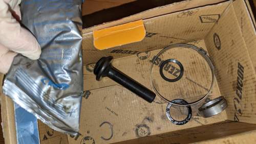

Ich hab von zwei Shops zum einen einen Klimakompressor von NRF bestellt - enthalten war ein dubios verpackter japanischer NoName, ölig

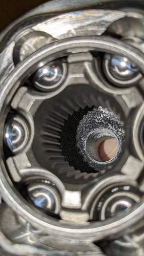

Gleichzeitig bekomm ich von Spidan das Außengleichlaufgelenk, das sieht dermaßen schlecht gefertigt aus, dreht sich nicht, ist überall schwarz rußig
Würdet ihr die beiden verbauen? Ich frag lieber euch mit Schwarmwissen, Grad bin ich etwas genervt

Gelenk
Gelenk
Tüte defekt

Als kurze Rückmeldung - Spidan selbst sagt: das Teil hätte so nicht die Fabrik verlassen. Entweder nachbau oder gebraucht
Der Händler nimmts anstandslos zurück
Nrf meint, sie kaufen zu und der Kompressor wird normal in Styropor verpackt geliefert - ich solls beim Händler retournieren
Das Gelenk sieht definitiv nach einem Gebrauchtteil aus. Alleine die Verpackung lässt viel Fantasie Spielraum^^

Das Gelenk kam von Moto integrator, hier war aber die Rückmeldung sehr rasch, wird anstandslos zurückgenommen

Das neue Gelenk von anderem Versender sieht nicht soo viel besser aus. Mir is es jetzt wurscht, I Baus ein
Den Kühler muss ich leider zurück schicken - der ist unten tatsächlich undicht an der Leiste, Druckluft bläst raus :(
Neues Gelenk
