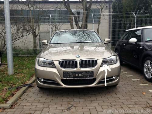

Was mir nochmal eingefallen ist sind die Scheinwerfer beim LCI,warum hat BMW zweierlei Scheinwerfer(siehe Bilder)
Bei meinen ist die innere Linse sozusagen ohne Funktion,und das Fernlicht läuft über die äussere Linse.Und bei den anderen Scheinwerfer ist die innere Linse mit Fernlichtfunktion,was hat hat für nen zweck,sparen bei BMW???
http://www.7-forum.com/news/2008/3er/bmw_3er_lci_p0048455-b.jpg
Lci! innen ohne funktion!
Es macht in sofern Sinn, dass man einen Xenon-Brenner nicht ständig an und ausmachen soll und so das Fernlicht lieber an nur einem Brenner mit einer "Verdeckmechanik" betätigt, ohne dass da eine Lampe an und ausgeht. Die Inneren haben nur noch beim Kurvenlicht eine Funktion. Ich würde mir wünschen, dass die Inneren zusätzlich als Halogenfernlicht aktiviert werden, sobald ich aufblende, weil das Xenonfernlicht zwar einen großen Bereich erhellt, aber der Punkt am Horizont direkt in der Mitte bei einer langen geraden Straße ist mir nicht hell genug. Die alten Lichter haben da den Spot hingelegt. Wenn ich wüsste wie ich das einfach umbaue, würde ich es tun. Aber wirklich Notleiden muss ich mit dem normalen Xenon auch nicht😉
hmm,hat denn der VFL abbiegelicht?weiß es ehrlich gesagt nicht 😕
Beim VFL sind die inneren Scheinwerfer Fernlicht oder Lichthupe.
Beim LCI sind die inneren Scheinwerfer Abbiegelicht (auch zusätzlich vorhanden bei Kurvenlicht).
Uwe
