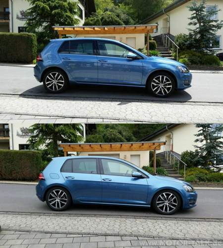

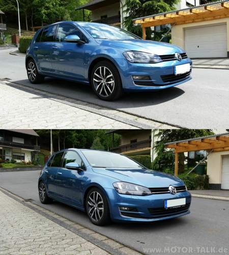

Mir ist aufgefallen, dass hier bisher noch kaum jemand Bilder von H&R Federn mit 45mm Tieferlegung gepostet hat.
Ich persönlich finde 45mm perfekt für den Golf7, gut tief, aber noch nicht übertrieben. Bisher bin ich noch fast überall durchgekommen :D
Aktuell mit 17" Madridfelgen und 225/45/R17 Bereifung. Bremssättel sind mittlerweile auch blau lackiert.
Werden aber bald meine Winterfelgen und ab nächstem Sommer dann 19"er und je nach ET noch Distansscheiben drauf, dann ist die Karre soweit rund :)
Front
Front Vorher/Nachher
Seite Vorher/Nachher

Optik gefällt mir!! Wie sieht es mit den Komfort aus??
Fürn Winter sind die Felgen nicht geeignet...
Hast du schon negative Erfahrungen mit diesen Felgen im Winter gemacht?
Man muss natürlich Abstriche machen. Das Fahrwerk bügelt nicht mehr jede noch so krasse Unebenheit einfach so weg, aber man wird keineswegs ausgehebelt, wenn man über Bodenwellen fährt, er federt meines Erachtens noch recht weich aus und schlechte Straßen gibt es hier in der Eifel genug^^ Habe natürlich noch 17" Ballonreifen drauf....
Bin mittlerweile auch schon mehrere Strecken 300km+ damit gefahren und das Reisen war immer noch sehr angenehm.
Das Feedback fühlt sich einfach nur gut an und durch den niedrigeren Schwerpunkt hat man den Eindruck, dass der Wagen nur so auf der Straße klebt. Die Kurvengeschwindigkeit hat sich deutlich erhöht.
Kann diese Federn auf jeden Fall weiterempfehlen.
Alle glanzgedrehten Felgen sind nur sehr bedingt geeignet für den Wintereinsatz. Die kleinste Beschädigung reicht und das Salz frisst sich in die Oberfläche. Schaut dann grausig aus...
Ok, werde mir jetzt aber nicht extra neue Felgen kaufen, wenn ich schon welche habe. Werde damit solange fahren wie es geht und nach jedem Winter neu entscheiden;)

Gibt es bei der Tieferlegung mit 45 Federn noch Zusatzmaßnahmen die dann dringend zu erledigen sind ausser Vermessung ? Ich bin auch am überlegen der Optik wegen.
Achso falls noch jemand einen Satz original VW Nogaro Räder sucht einfach PN an mich.
am 31. August 2014 um 14:23
DCC und ACC müssen eingestellt werden.
