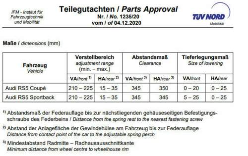

Tande (e)dit - Ausschnitt aus Gutachten eingefügt
RS5 KW Gewindefeder Verstellbereich

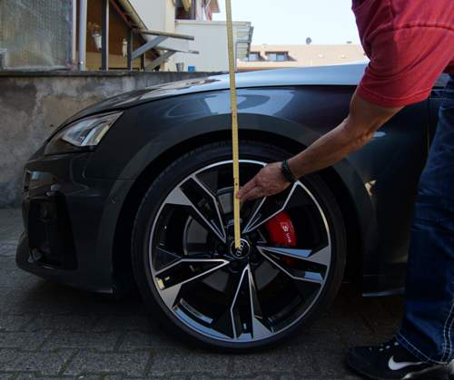

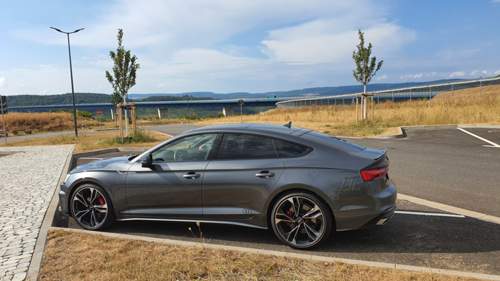

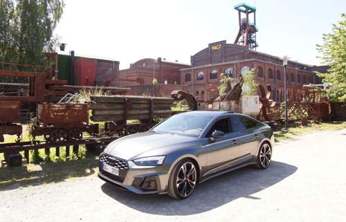

auf dem Foto von dir siehst Du: Sportfahrwerk mit 9x20 et34 mit 265/30
Fotos und Infos zu findest Du in meinem Profil.
Kurze Zusammenfassung:
Sportfahrwerk; 9x20 et34 mit 265/30; zusätzlich verbaut sind vorne 10er und hinten 12er Distanzen.
Im Anhang Fotos u.a. der Radabstände.
Nachtrag da wir hier im Tieferlegungsbeitrag sind:
er steht ganz ordentlich da; perfekt wäre es für mich 1,5-2cm tiefer.
