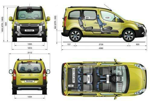

Hallo, ich suche bereits mehrere Stunden vergeblich im Internet nach Abmessungen vom Kofferraum eine Peugeot Partner Tepee mit 5 Sitzen.
Hat jemand zufällig ein Bild wo Abmessungen drauf verzeichnet sind?
Oder eventuell noch in einem Prospekt vom Partner?
Ich danke euch!

am 5. April 2020 um 10:31
Nur solches habe ich gefundet. Hofe es hilft.
M
[Von Motor-Talk aus dem Thema 'Abmessungen Kofferraum Peugeot Partner' überführt.]
Szkic-techniczny-citroen-berlingo-ii-combi
Hallo.
Sorry das ich mich jetzt erst melde, habe eben erst die Benachrichtigung in der App gesehen.
Das Bild hilft schon einmal sehr viel weiter.
Vielen Dank!
