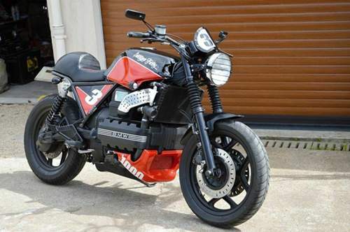

Das optische Maximum ohne grosse Investitionen ist eine K100/2 in rot. Die braucht man aber nicht umbauen.
Alle anderen Umbauten, die optisch einigermassen was hergeben, kosten richtig Asche. Aber wenn Zeit, Geld und Aufwand kein Problem sind, zweites Bild.
K1002-3
K1102roadster

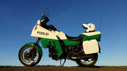

Leute, ich habe eine ehemalige Behördenmaschine. .. macht Spaß ohne Ende. Laß Dir mal durch den Kopf gehen, ob Du Dir nicht auch ein ehemaliges Behördenfahrzeug zulegen willst. Kannst Du auch noch zum Caferacer umbauen ... wenn nicht hast Du die volle Ausstattung für kleines Geld. Meine hatte nur 51.000 km auf der Uhr, Bj, 95 und war sogar noch top gewartet. 1750 EUR habe ich gezahlt.
20181103-160116
Naja, das muss man schon mögen.
Die ist auch nur so billig, weil die sonst keiner haben will.
@kitzehan59 schrieb am 4. Januar 2019 um 20:13:01 Uhr:
Cooler Umbau auf die neue Namensgebung!
Echt mit Humor!
Sehen das die ´Originalen´ auch so?
Das grenzt ja schon an Amtsanmaßung. 😁
Auch noch der weiße Helm dazu.
Wenn Du mit dem Teil aufkreuzt, fahren alle anderen in Deiner Nähe bestimmt gaaanz langsam.
Guter Tipp für das Umbauprojekt eine Behördenmaschine zu nehmen. Für einen Cafe Racer muss die Verkleidung eh weg und die Maschinen haben auch den Ruf, gut gewartet zu sein.
