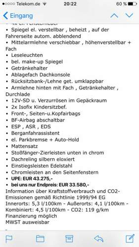

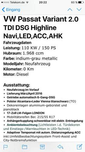

Was sagt ihr zu diesem Passat , ich könnte sofort den Vertrag unterschreiben Was fehlt da im Gegensatz zur deutschen Highline .
Aus meiner Erfahrung fehlt im direkten Vergleich das Trennnetz.
@GOLF-LIFE schrieb am 10. Februar 2016 um 20:33:44 Uhr:
Weißt du, aus welchem Land das Fahrzeug kommt?
Dänemark
Ja klar
