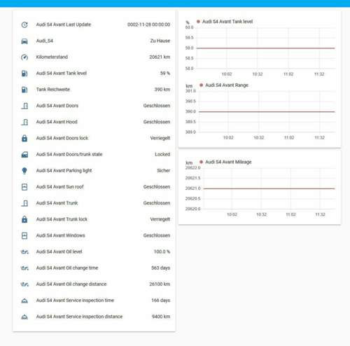

Weil ich eh mit HASS.IO (https://www.home-assistant.io/hassio/) meine Hausautomatision mache fragte ich mich ob der S4 bzw Audi Connect da auch unterzubringen ist, nur als Spielkram.
Es geht!
https://github.com/arjenvrh/audi_connect_ha
Die Ansichten lassen sich konfigurieren, Graphen erstellen usw.
Eindeutschen muss ich noch machen.
Eventuell interessiert es ja einen.

Geht auch interessantes, wenn mein Handy im WLAN @home ist und der S4 nicht in der Homezone gibt es ne Info/Alarm. Auf einer kleinen Karte kann ich schauen wo der Wagen ist.
Handy nicht im WLAN und S4 nicht in der Homezone ist ok, ich bin dann wohl unterwegs.
Brauchbarkeit hängt natürlich davon ab wie oft connect aktualisiert und ich spiel ja nur.

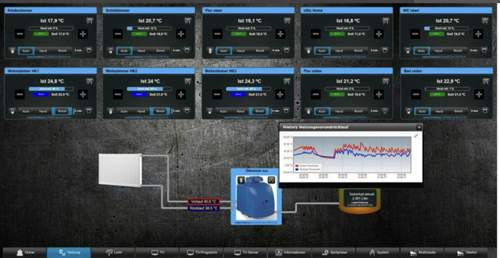

geht doch alles ;hab die CCU3 + ioBroker auf einem Synology DS218+
Ich habe bisher "nur" eine CCU2 hier, weil mir das reichte.. obwohl ich mit den Visualisierungsmöglichkeiten unglücklich bin inzwischen.
Ich glaube, dass ist der perfekte Zeitpunkt ernsthaft mit der Erforschung Raspberry mit iobroker zu starten..😁
Hat jemand ein Beispiel wie es damit aussehen könnte?
Nebenbei wird schonmal die Kreditkarte aufgeladen für eine Shoppingwiedergutmachung 😎
So hab ich es ; raspberry CCU3 - + ioBorker über Doker auf dem NAS
Läuft perfekt

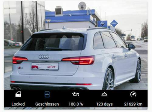

Iobroker und der VW connect Adapter laufen einwandfrei.
Leider hat mein Fahrzeug kein Notruf System und somit nicht das Audi car Manager 🙁
Würde mir gerne noch anzeigen lassen ob das Fahrzeug verriegelt ist etc.
Das Bild zeigt ein kurzen Ausschnitt meines dashboards

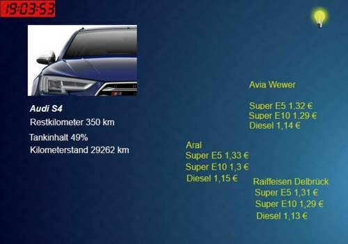

Komponenten sind bestellt.. 😁
spielen geht weiter...
Tanklevel und Reichweite bau ich noch ein.
Edit:
Bild auf die schnelle gegen was eigenes getauscht, muss aber was besseres her!
