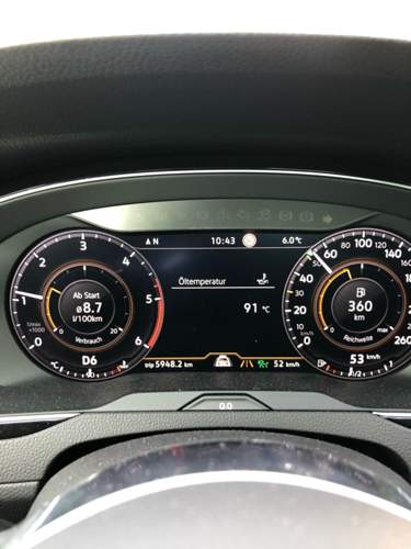

Da mach dir mal keine Gedanken. Der hält das schon aus. Ab 50 Grad Öl ist alles ok. Meine sind nie eingefahren worden , abgeholt 400km auf der Bahn mit Vollast dann passt es schon. Einzig was ich immer gemacht habe ist nach 3000km das erste Öl raus. Alle min 170t Km ohne Probleme. Vom B6 angefangen.
Das weis aber KEINE Automatik , dafür gibts ja die Peddels, Aber man kann das DSG schon mit dem Gasfuß steuern wie weit er runterschaltet
Dein Wort in Gottes Ohr bezüglich Öltemperatur. Die 3000 habe ich bereits verpasst. Nach einem starken (sportlichen) Auto ist wohl der Wechsel auf den B8 nicht geglückt. Das DSG hatte ich vom Golf V GTI noch in positiver Erinnerung. Gut, dass war mein zweites Auto. Da ist man mit vielem zufrieden.

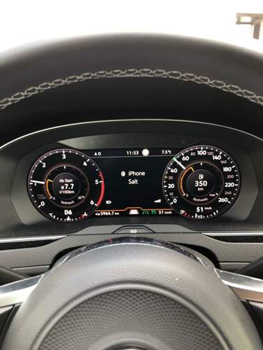

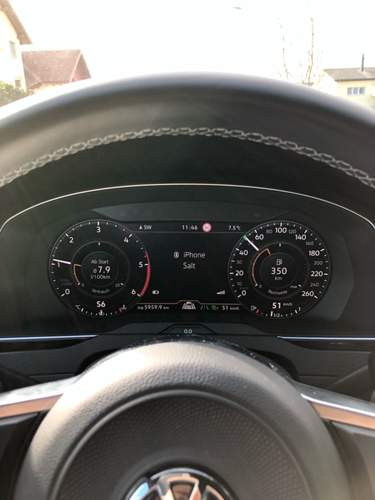

Gerade vom Dienst heim.
Ich konnte es kaum glauben, auf gerader Strecke in der Stadt bei 50km/h den Tempomat rein gemacht.
Egal ob D/S/E , er fährt stumpf im 6ten gang bei 1100Umdrehungen.
Fühlt sich an als ob er bald ausgeht beim fahren.
Ist mir vorher noch nie aufgefallen, fahre sonst vermutlich deutlich schneller. ;-)
E
D
Genau wie bei mir. Das gefällt dem Auto. Daher sage ich ja, dass ihm das andere, sportlich hochdrehen, nicht passt

Der Sportmodus ist nicht dafür da sturr bestimmte Mindestdrehzahlen zu halten, damit der Wagen besser klingt und sich für Dein Gefühl besser fährt. Er verändert das Schaltverhalten in Abhängigkeit des Fahrerverhaltens.
Impliziert was? Genau, es reagiert. Und wenn Du nun kein Anstalten machst sportlich zu fahren, warum sollte der Wagen unnötig hochdrehen. Ist doch völliger quatsch.
Durch Antippen des Gaspedals kannst Du dem S-Programm übrigens einen Tipp geben.
Und klar ist, dass es wenn man von 1100 Umdrehungen im 6 Gang bei irgendetwas zwischen abgerufenen 10-15kw liegt plötzlich volle Lotte macht, dass sich das nicht anfühlt wie als wenn man dir gerade mit 6-lagigen Toilettenpapier über den Poppes fährt. Auch im 535d nicht.
Das liegt vermutlich daran, dass du von 1100 auf 2500 drehen willst, aber auch daran, dass Du ja Gänge über bzw. untersprichst. Das heißt mit "Pseudo"-Zugfreiheit ist dann auch nichts mehr, da das DSG ja so nicht die Gänge überspringen kann. Sind ja immer zwei eingelegt.
Und ja ne Milli-Gedenksekunde hast Du. Und wenn Du von knapp über 1000 Umdrehen schlagartig auf 2.000 - 2500 springst passiert das auch net Rückfrei.
Alles völlig normal.

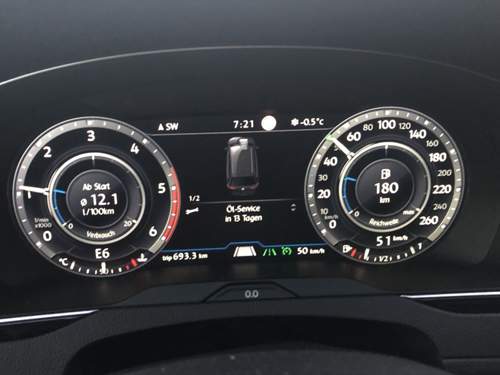

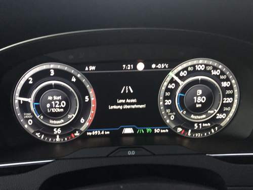

@ThomasV6TDI schrieb am 24. Februar 2019 um 08:39:07 Uhr:
Also ich hätte auch nichts dagegen, wenn er mit 600U/min vor sich hinfährt.
Der Passat ist - wie schon gesagt - ein Vernunftsauto. Dieses Vernunftsauto soll unter anderem wenig verbrauchen. Maßgeblich zum niedrigen Verbrauch tragen niedrige Drehzahlen bei. Insofern ist vom Zweck des Passat doch alles schick, wenn er seine 60km/h mit 1100U/min schafft.
Wenn man jedoch 4000U/min im Standgas braucht, vielleicht wegen des Sounds oder weil man jederzeit mit durchdrehenden Rädern davonpreschen können muss, dann muss man auf ein anderes Auto setzen. Vieleicht ein Sportwagen. Aber in den passt wieder nichts rein. Man kann halt nicht alles haben.
