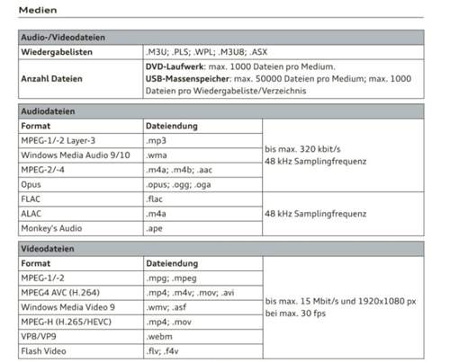

@atarifreak2000 schrieb am 12. Januar 2023 um 11:09:19 Uhr:
Ja sehr cool, was verträgt er? MKV-Dateien mit H264?
Ab MIB3 sogar H.265/HEVC.
Das B&O im e-tron tönt IMHO besser mit Inhalten von USB-Medien vs. Apple CarPlay (obwohl Apple CarPlay vs. BT verlustfrei ist).
MMI unterstu?tzte Formate MJ2021
